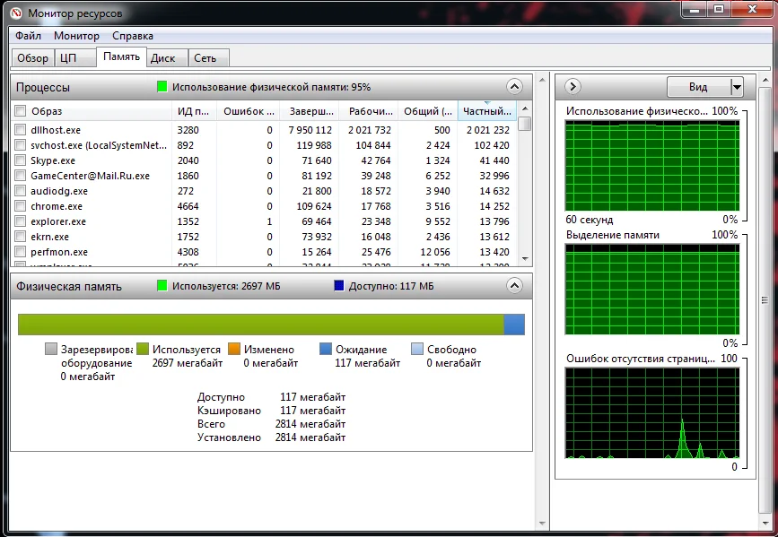

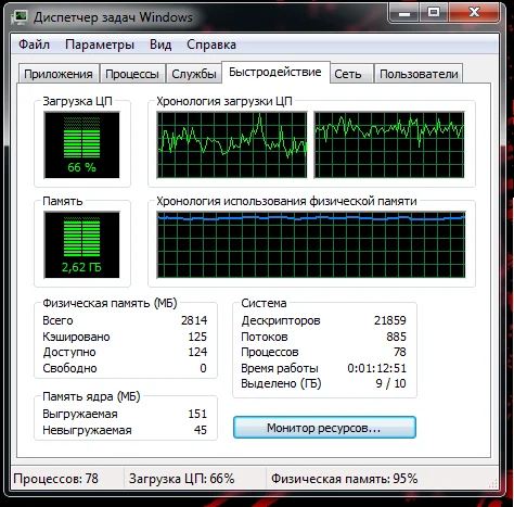

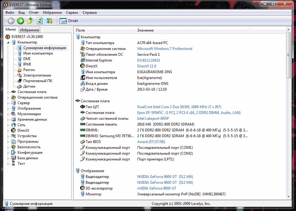

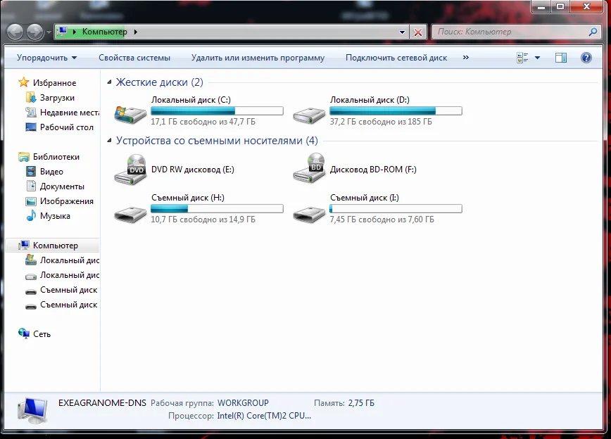

Здравствуйте технари, у меня сильно тормозит компьютер,
FPS в играх едва ли превышает 5-6, и иногда не запускается браузер, все данные на скриншотах, не могу понять из за чего забита вся оперативная память, объясните что мне с этим делать ?

Смотрите какие процессы потребляют много ресурсов и принимайте меры - убирайте программу из автозагрузки или удаляйте, проверяйте на вирусы ...
вирусов нет, данные были сняты с только что запущенного компьютера, за последние 2 недели ни каких приложений не устанавливал, а эти проблемы начались 2 дня назад.
и в эти дни компьютер не включался, ни одна программа не запускалась и не обновлялась, и вообще он был заперт в шкафу без права доступа :).
Войдите в диспетчер задачь и помониторьте запущенные процессы, сами все увидите.
:tehnari_ru_117: :tehnari_ru_117: :tehnari_ru_117: там из запущенных только NVIDIA, Sound Effect, Epson r270 и сам диспетчер задач, если закрыть NVIDIA то пропадает изображение, если Sound Effect закрыть то пропадает звук :tehnari_ru_117: и что это может быть ?
Судя по вашим скринам с экрана работает у вас гораздо больше чем вы перечислили, сделайте скрин запущенных процессов и тогда уже можно что то будет подсказать.

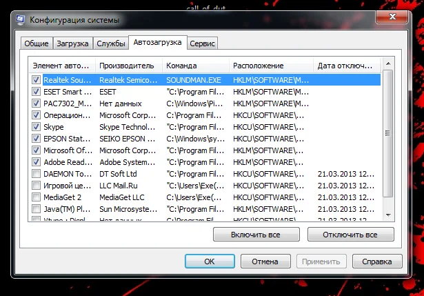

1)напишите какую операционку используете и пакеты обновления, версию антивируса.
2)выложите список полный автозапуска (пуск > выполнить > msconfig - вкладка автозапуск), делаем скрины, выкладываем сюда. люди скажут, что можно отключить, а что лучше вовсе удалить.

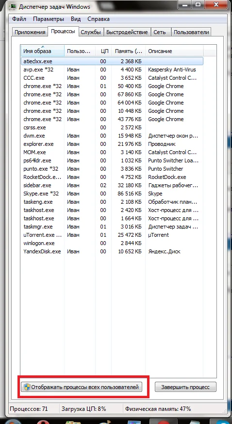

В диспетчере задач установите галочку:

использую ОС Windows 7 Professional> Service Pack 1, выложил список в виде скрина.
    51.5 KB · Просмотры: 102

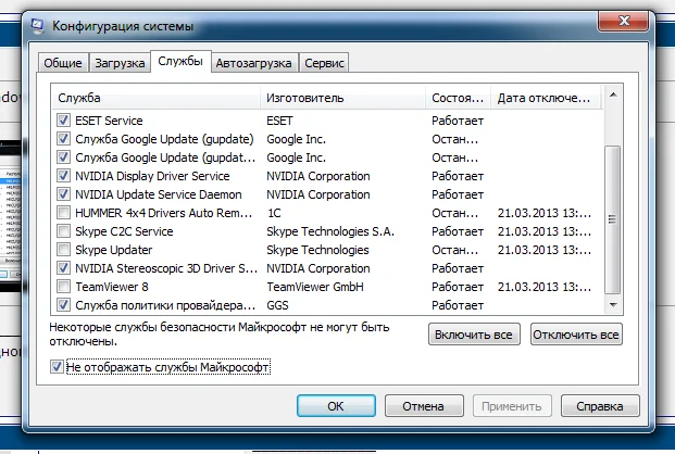

Автозагрузку полностью можно посадить в планировщик заданий отключив совсем то что ненужно и в службах поковыряться.имхо.

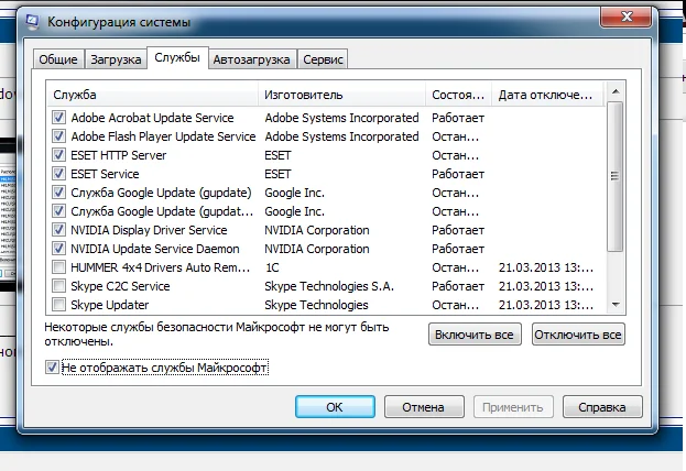

а в службах что лишнее ?
    44.4 KB · Просмотры: 109
    44.1 KB · Просмотры: 171
скачал, после сканирования ни каких вирусов не было обнаружено, снял большую часть программ с авто запуска, после включения занято всего лишь 700-800мб, если запустить Mc офис или браузер то происходит "скачок" и уже становится занято 2.7гб, после это вылетает ошибка.
не уж то этот форум может занять всю память !?

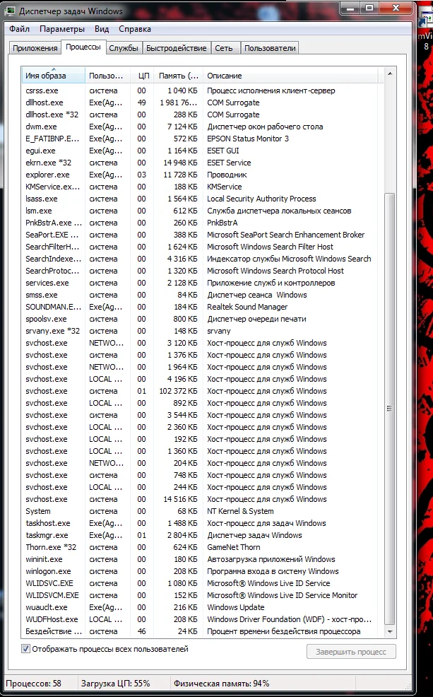

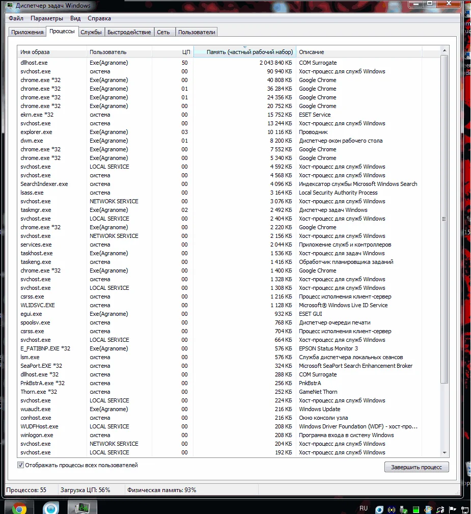

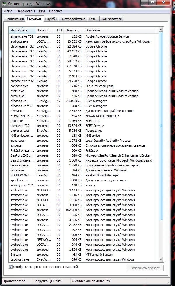

Сделай такой скрин, по возможности с галкой отображать процессы всех пользователей, + сортировка по размеру памяти.
    62.4 KB · Просмотры: 65
не нашел сортировку памяти, вот все процессы.
    128.3 KB · Просмотры: 95
    136.3 KB · Просмотры: 75

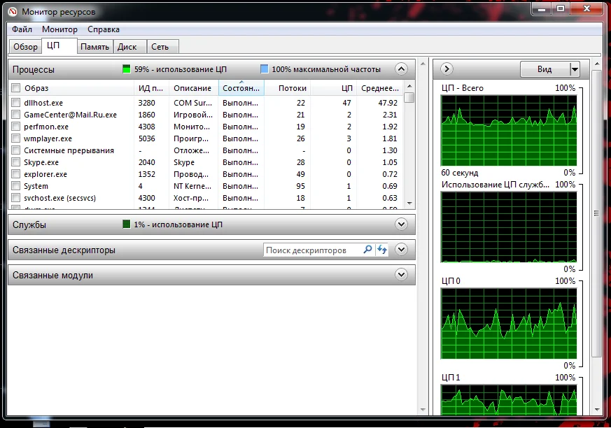

просто щелкнуть по надписи память сверху...:) И пошире эту колонку... Какой-то там dllhost увидел на 1,9 Гб
а что это за dllhost О_О ?
    143.6 KB · Просмотры: 83
при этом он находится в папке System 32
