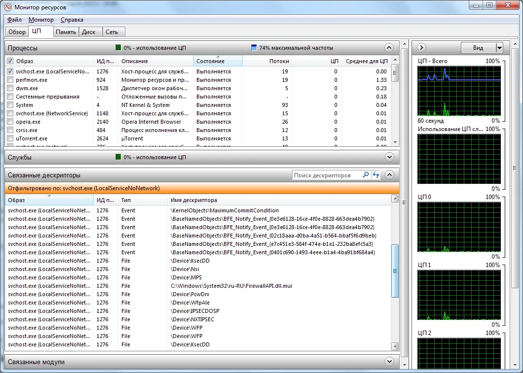

Не помню, вроде ручной запуск SFC.EXE работает и на семёрке... Она предложит вставить установочный диск и восстановит оригинальные версии файлов, в том числе и dllhost.
dllhost это процесс-контейнер предназначенный для запуска dll.
В некоторых случаях dllhost может так себя вести(грузить систему) при наличии в системе поврежденных файлов мультимедиа(картинки, аудио или видео).
Попробуите проверить наличие таких на вашей системе.
Для этого запустите Монитор ресурсов - Пуск>Все программы> Стандартные>Служебные>Монитор ресурсов.
Выберите вкладку "ЦП" и поставьте галочку напротив процесса dllhost.exe (там-же можно проверить и другие процессы).
Разверните "Связанные дескрипторы" и посмотрите есть ли среди них файлы (видео, аудио или картинки). Если есть, удалите их и перезагрузите ПК.
Пример с svchost:

Всем спасибо за помощь, я переустановил windows, теперь все нормально.
