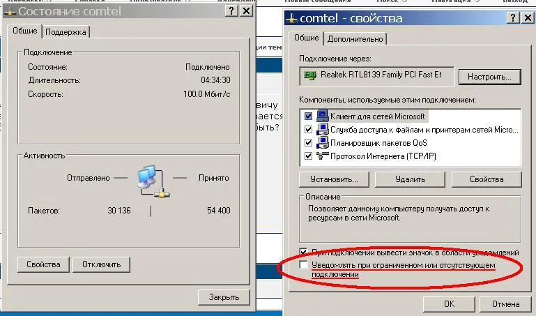

Стоит галочка на "Уведомление об ограниченном или отсутствующем подключении"?
Галочку поставил, значек нормальный стал, но IP получает вообще левый какой то, и очень долго... Может проблемы с дуплексом?

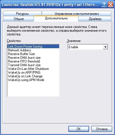

А через что можно настроить дуплекс сетевой карты, если в настройках самой карты этого нет?
зайди в Сетевые подключения - в свойства сетевой карточки \ вкладка(кнопка) "настроить" \ кладка "дополнительно" - категория "скорость и дуплекс"
Ну вот нету такого... а раньше, помоему, было

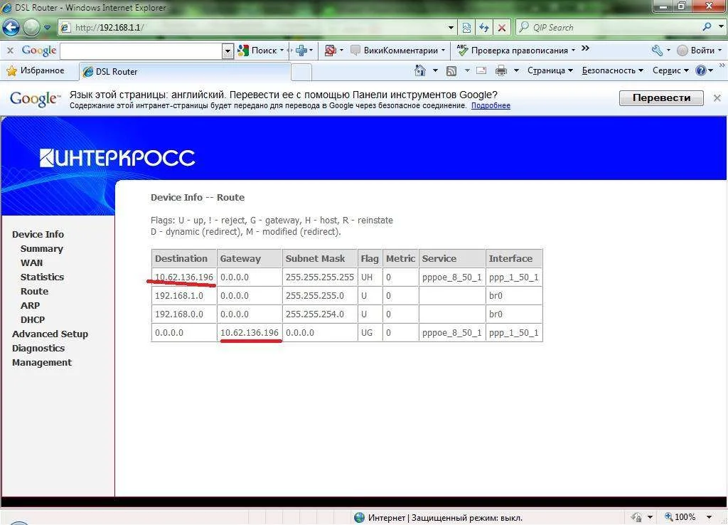

Когда инет не работает, бук получает вот этот адрес 10.62.136.196
    70.6 KB · Просмотры: 140
откуда он получает? ты подключен в это время к свичу, или на прямую к линии\раутеру?
или ты имеешь ввиду что инет на ноутбуке не работает - и у него этот адрес выставляется?
так же .
если получаешь от свича нормально на 2 компа, а ноут не работает - то попробуй прописать в ручную ай-пи и днс в 3 пк .- или же только в самом ноутбуке.
и то что на фото,это настройки раутера? если да то это может быть ай-пи провайдера.
