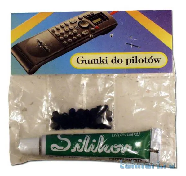

Дайте совет. Пульт перестал работать, заменил батарейки - никакой реакции. Проверил камерой сотового, результат такой: только вставил батарейки светодиод не горит, при нажатии на любую кнопку загорается и не гаснет, помогает только извлечение батареек.
разобрать аккуратно, почистить спиртом контактные группы, резинку можно помыть с хозяйственным мылом - обязательно высушить!!! потом тоже спиртом протереть. после высыхания, собрать и проверить на работоспособность.
У меня такая же фигня, только на пульте работает одна всего-лишь кнопка. Я его тёр спиртом, мыл мылом, пропаивал контакты, а эфект тот же. Искал оригинал... нету! уневирсальный - дорого!

Дааа... ближайший до меня радио магазин в десятках км... Тут как-то наткнулся на старую музыкальную игрушку сына, на которую он чай опроконул, вскрыл, плыты дохлые, а вот резиновые прокладки под кнопками с чёрными токопроводящими пятаками вроде целые! Я их оккуратно срезал и приклеил на пульт! Работает! Спасибо огромное за подсказку Kna72!

Ничего подобного, не учите бабушку молится, и не в водите людей в заблуждение. В свое время когда пультов дефицит был я их перемыл сотни. Сначала моющим типа "ФЭРИ" и старой зубной щетки, потом спиртиком. Ну а потом если требуется восстановление токопроводящих пятаков с помощью вышеизложенных ремкомплектов. Вода и мыло никогда не смоет токопроводящий слой, если конечно не тереть резинки несколько часов.

+1. Дешёвые силиконовые вставки с кнопками со временем начинают выделять мерзкую липко-маслянистую субстанцию, которая совсем не способствует хорошему контакту. Водный раствор Fairy, щётка и потом спирт оживили немало пультов.
Как-то за неимением этих самых ремкомплектов попробовал прямо к старым подушечкам приклеить кусочки фольги. Результат получился очень даже положительный.
