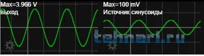

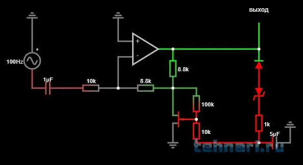

Мне нужно было создать схему АРУ с такими параметрами:
Частота входного сигнала, 100кГц
Диапазон изменения входного сигнала, 0,1-2,0В
Амплитуда выходного сигнала, 4В
Выходное сопротивление, не более 300Ом
Сопротивление нагрузки, не менее 3000Ом
Напряжение источника питания, +10 -10В
Я посчитал, понял что у меня коэффициент усиления должен изменяться в диапозоне от 2 до 40. Потом я нашел схему с полевым транзистором, еще плюс я по формуле Т-образного усилителя посчитал какое сопротивление должно быть на этом транзисторе. По итогу запустив схему в симуляторе, я увидел что амплитуда, примерно, равна 4В при вх. напряжении 0,1В(Отлично)

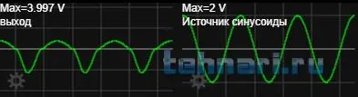

Но если вх. напряжение увеличить до 2В то сигнал исказится. Если посмотреть на выходной сигнал то в верхей части амплитуда, примерно, 4В, а в нижней части 11В.
Из-за чего это возникает и как это исправить?
