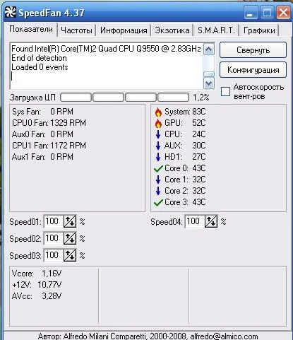

В Speedfan подскажите пожалуйста температура systems 83C, это температура чего, где датчик? Безымянный.webp
Материнской платы.
Название мамы пжлста. Есть ли дополнительные вентиляторы в корпусе?
XFX nforce 790i Ultra SLI
да есть один дополнительный вентилятор
А в evereste вот такая температура
Системная плата 30 °C (86 °F)
Всё нормально, Speedfan глючит.
да было бы все нормально если бы комп не вис намертво при тестах памяти и в игрушках, уже все перепробовал не пойму в чем причина...
тесты в evereste вешают - FPU Julia и FPU Mandel
замечал что зависает когда температура повышается до 90С и выше по данным speedfan, но понизить ее никак не могу

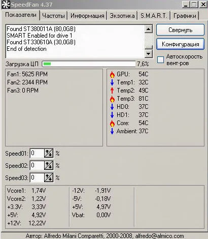

Не знаю, у меня вот такая фигня: 51.webp и ничего не виснет.
avgur, а глянь напряжения БП в биосе - может у тебя БП глюкануло? Чё-то там у тебя на скрине напряжение слишком мелкое, где 12в должно быть.
Может правда БП.
Да проверю , спасибо.
Никогда не доверяй спидфану) прога почти никогда правильно ничего не определяет)
