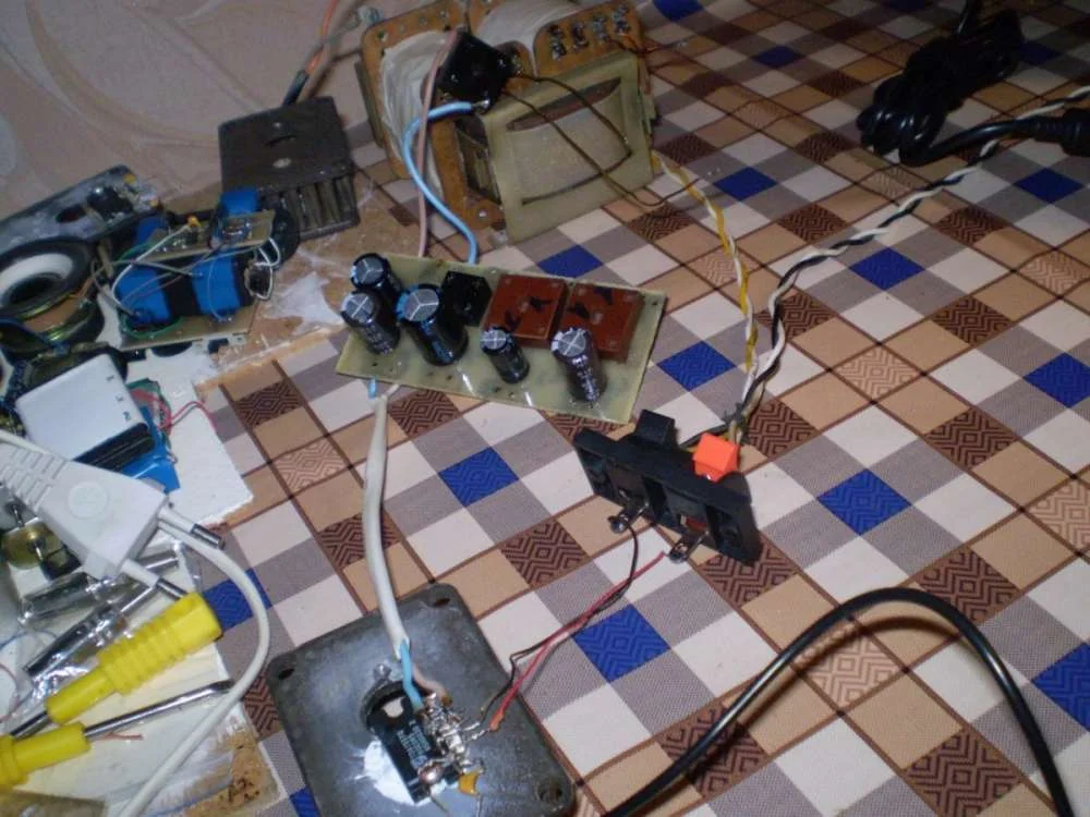

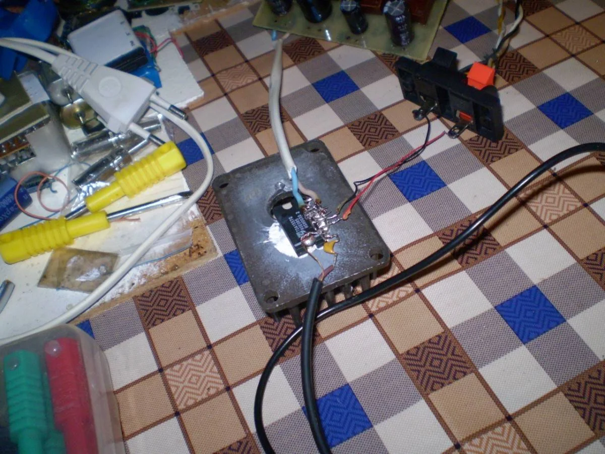

Проблемы с трансформатором

Гммм ... . Плохая топология навесного монтажа.
Электролиты где навешены - возле транса и диодов или возле МС?
Не знаю, с моей топологией тоже ничего хорошего, но всё-же НЧ фона нет...

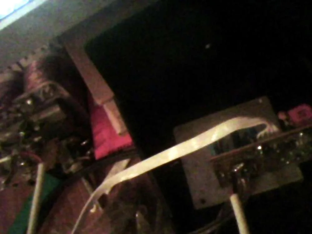

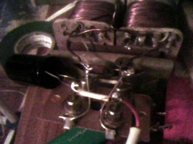

P.S. Не ругайте за трансформатор - перематывал лет 10 назад (точнее 13)

даня,а мы и несобираемся.......проблема то у меня,а не у тебя:)
зачем столько диодных мостов или с той платы только конденсаторы используются ? а может дело не в усе а в источнике звука ?

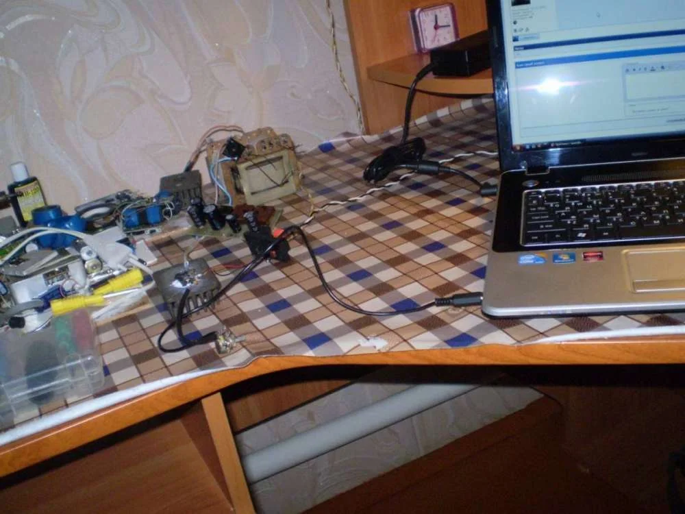

это плата будущего блока питания моей АС......источник ноутбук.....сами видите,нет с ним все в порядке,потому что тда2050 не фонит....а щелчки при выключении света тоже слышны......
Короче навесить прямо на лапы МС электролиты хоть по 1000 мкФ. И неполярники им в параллель. Противозвонковые на выходах тоже не помешают.
???я не понел что вы сказали!
Что непонятно? Между БП и усилителем достаточно длинные провода. Следовательно надо поставить электролиты непосредственно у МС усилителя.
Классика жанра.
На выходах МС усилителей обычно ставят последовательно соединённые RC цепочки для исключения возбуждения и прочих паразитизмов. Их я на фото не увидел.
зачем?????

Почему рекомендуется ставить блокирующие электролиты обязательно возле усислителя. Потому что соединительные провода имеют конечное и отличное от нуля сопротивление. При больших потребляемых токах на них падает довольно существеннное напряжение, которое и наводится на вход. Агаеев, Сухов, Акулиничев, ... свидетели.

Общую ёмкость можно даже и уменьшить. Но на МС навесить хоть по 1000. Или провода попробовать укоротить. Может дело и не только в этом, но попробовать то очень легко.

Шумы от ноутбука точнее из него!и телефон мой работает с такими же симптомы...НО исчез тока гул,а щелчий при выключении света остались:(
Наводка на входы значится.

Трудно бороться. Неполярные конденсаторы на сетевой стороне, шунтирование диодов в мосту керамикой на 10-100Н, симметричный дроссель несколько сбавит. Ну и экранирование входного провода с попытками подключения корпуса в разных точках.
И опять же разводка питающих проводов/дорожек. Звездой, а не как попало.
