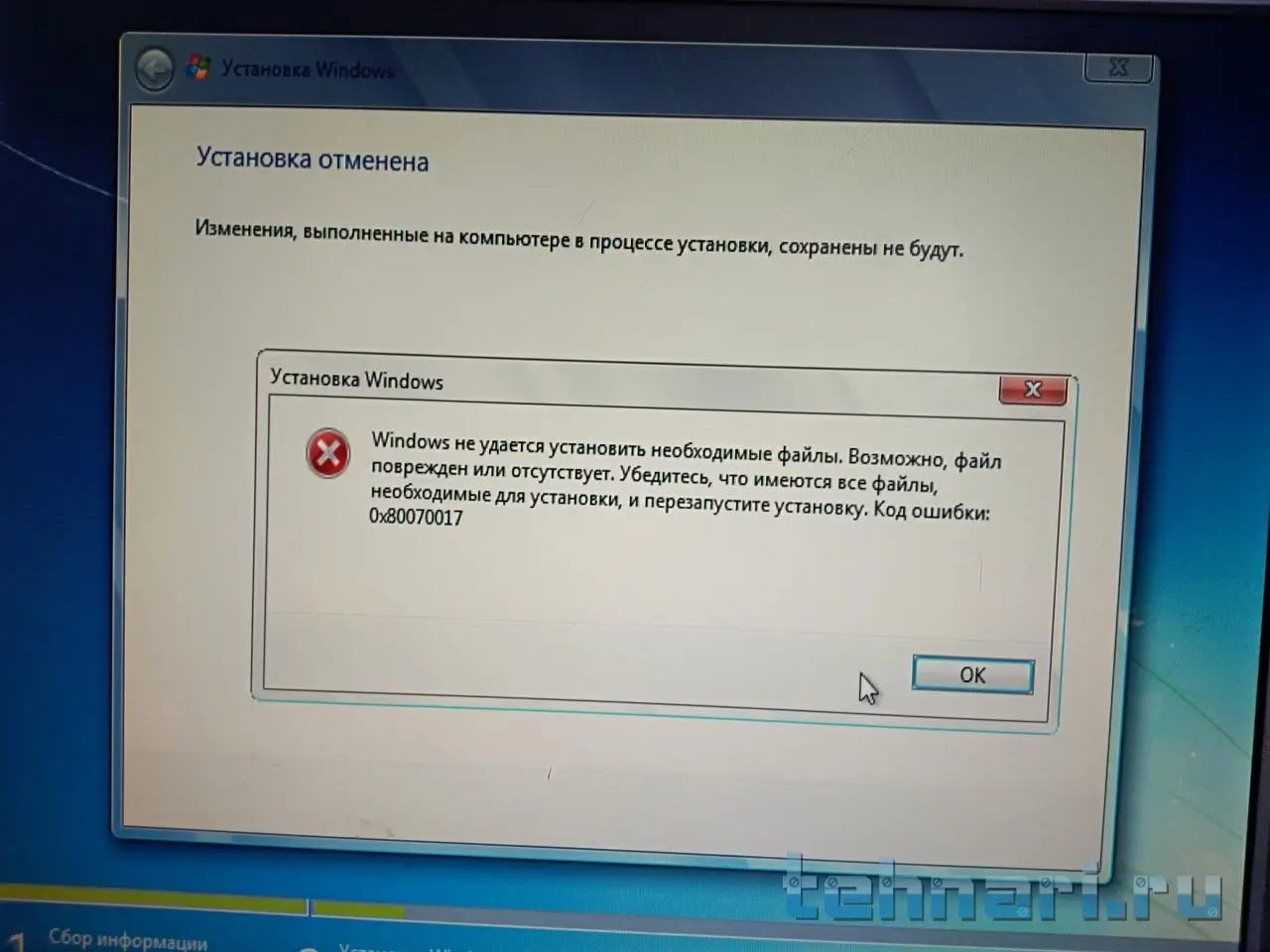

Здравствуйте, при попытке установить операционку вначале все идет хорошо. т.е комп находит жесткий диск, предупреждает, что все документы сохранятся в папке и т.д. но потом выводится сообщение, что систему не удается установить. видимо, файл поврежден и т.д. Пробовал на другой жесткий диск, пробовал установочную флешку. Результат тот же. Операционка лицензионная семерка. С этого же диска на другом компьютере установка прошла на отлично.

Проверьте ОЗУ мемтестом.
Спасибо, но никак не получается запустить тест. Скачал и разархивировал на флешку. Загружаюсь с флешки и комп выдает : "Boot error"
Zhas61, ставите я так понимаю с оригинального лицензионного дистрибутива Windows? Или скачанного с интернета?
Скорее всего, в вашем дистрибютиве сломан существенно необходимый файл, необходимый для конкретно вашего компьютера. Успешная установка на другой проходит потому, что этот файл, драйвер тому компьютеру не нужен.

да, лицензионная семерка профессионал. в комплекте с компьютером приобретено
тогда попробовать установить восьмерку или десятку?
Нет, это аппаратная проблема, видюха или озу.
Поменяли видюху. Как может работать с иной видюхой битое ОЗУ?
Для точного понимания, что не работает, было бы правильно ( но, понятно. невозможно в реальных условиях) установить другую ТАКУЮ же видиоплату. Не снимаю своего сомнения о неработающем драйвере, принадлежащей конкретной видиоплате, которое может быть снято только при применении этого же типа заведомо работающей железки.

Так видеокарта ж встроенная в материнку. Вставить другую видеокарту?
Не надо скачивать. В оригинальном дистрибутиве семёрки, да и в большинстве сборок, он встроен. На чёрном экране нижняя из строчек, выбираемых клавиатурой.
Вставная видеокрта не помогла, все осталось как было. т.е операционка не запускается и не устанавливается по-новой
ОЗУ не менял, пока под рукой не оказалось запасного
Если две, то меняй местами, запускай то с одной, то с другой, если одна, то устанавливай в разные слоты, и не забудь пройтись ластиком по контактам озу.
