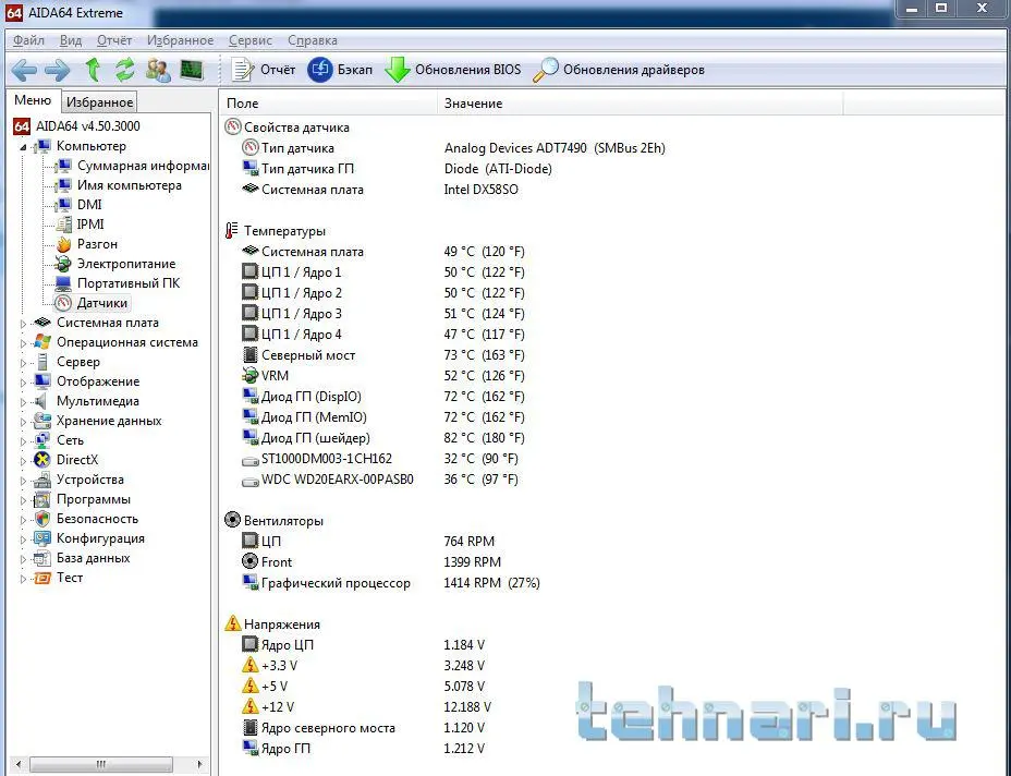

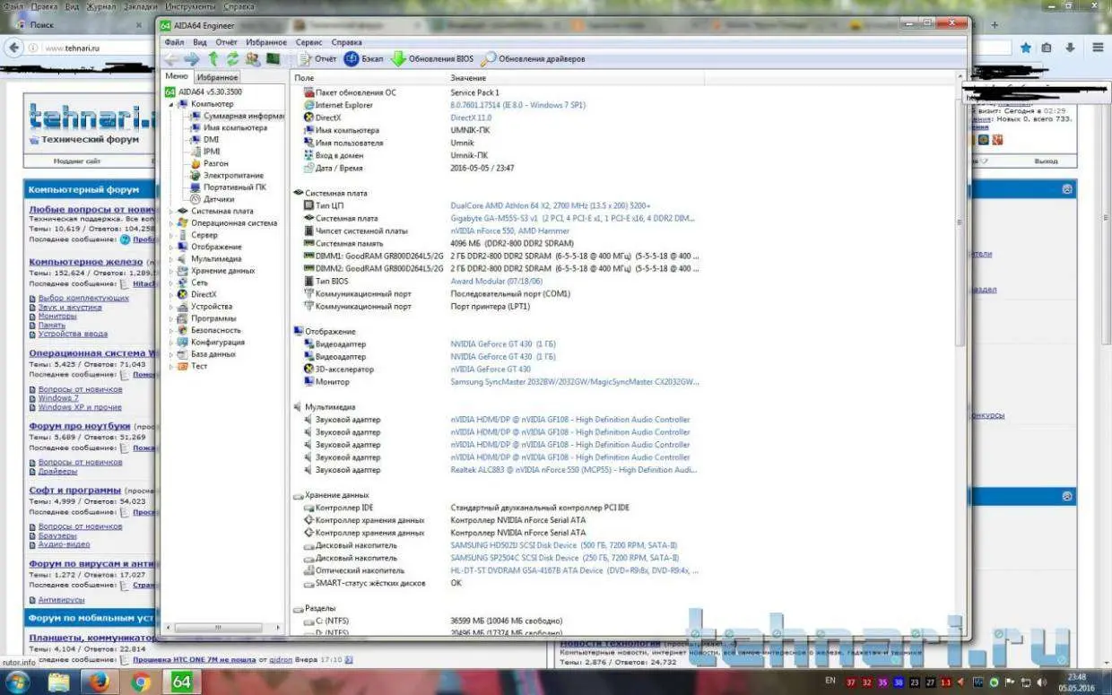

температуру измерить программой AIDA64 хотя бы. вентиляторы дохнут не с проста,
и опять никакой инфы. установите аиду и вкладку суммарная информация и датчики выложите.
с драйверами просто - нет оборудования - нет и драйверов

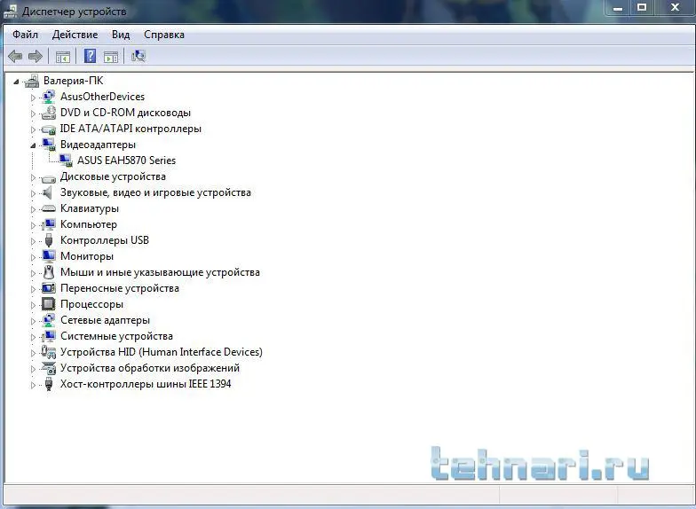

Оборудование есть

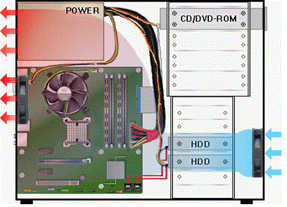

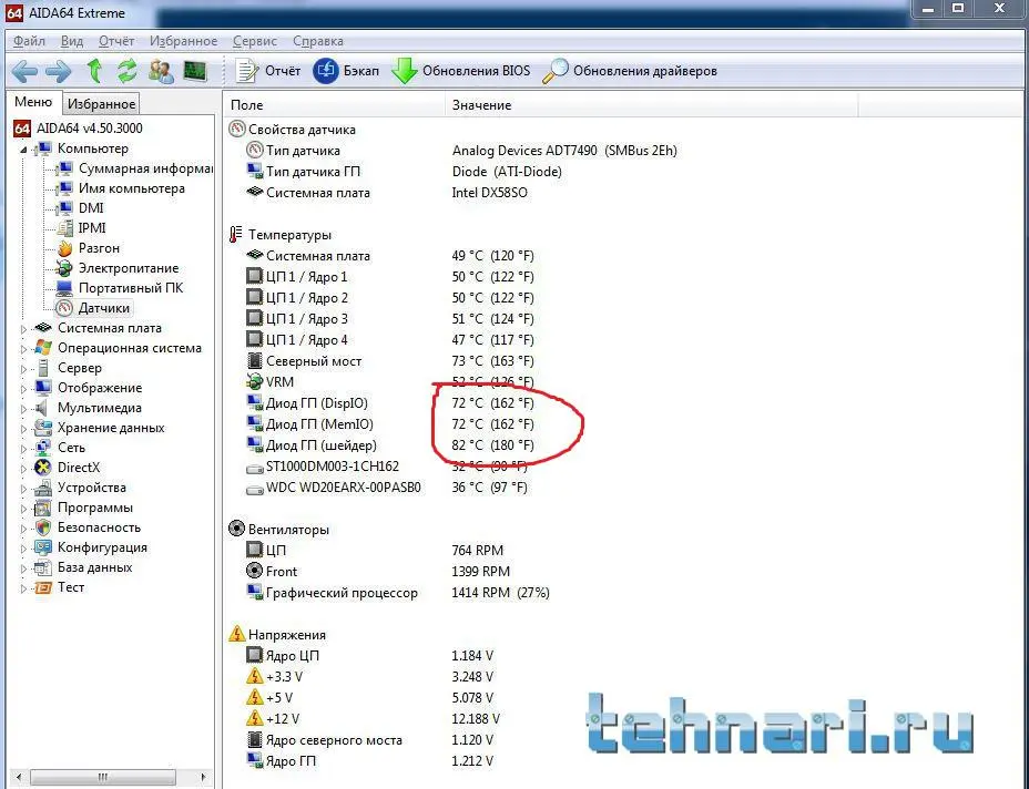

это в простое такие температуры видеокарты? многовато. нужно термопасту поменять пока она окончательно не поджарилась и пыль почистить. и улучшить охлаждение корпуса, один на вдув спереди и один на выдув сзади

Скрин из Диспетчера оборудования дайте.По симптомам не стоят драйвера,возможно ДиректХ надо обновить...
Не в простое. Открыта одна онлайн игра. Пыли нет. Щичу постоянно, т.к. живу в пыльном районе. Пасту тоже относительно недавно менялась. С полгода наверно как.

С картой все в порядке...Проверьте все ли провода от БП подключены к видеокарте,и кстати в какой слот она установлена физически? Плюс не мешало бы знать мощность и название БП.

Перегревается материнская плата и видеокарта. Драйвер установить с сайта ASUS 2011 год. новее нет. это если на драйверах с сайта амд работать карта не хочет. такое бывает

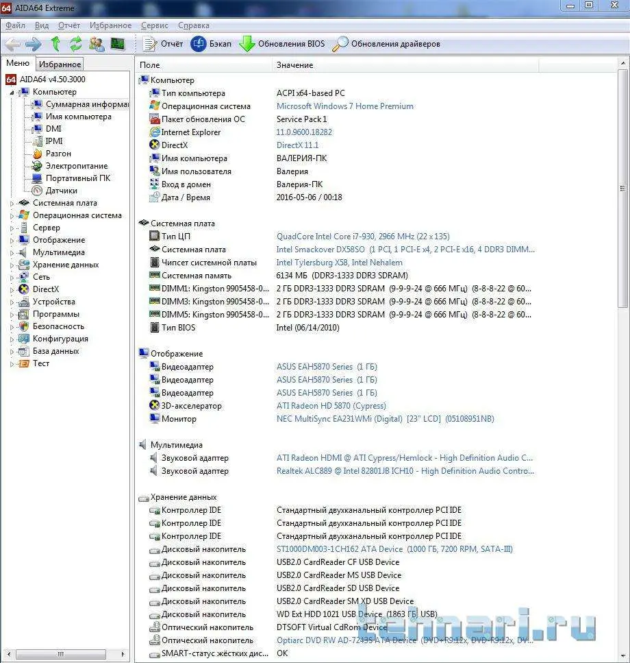

Скачайте Фурмарк и запустите,он вам и покажет ваши ФПС и градусы температуры...И процессор с БП так и не озвучили...БП смотреть на его корпусе(БП)
про охлаждение я уже написал, проц I7-930.
высокие температуры для онлайн игры
