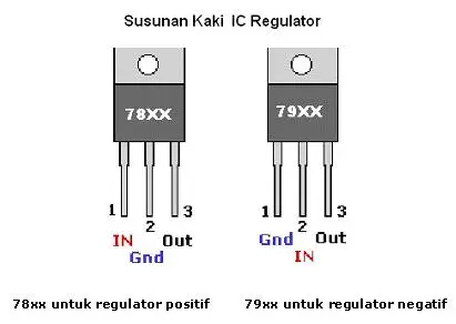

Правильно. Читайте datasheet, там увидите, что цоколёвка считается слева 1, справа 2, в центре 3.
Зачем на пальцах объяснять, если можно привести в пример рисунок.

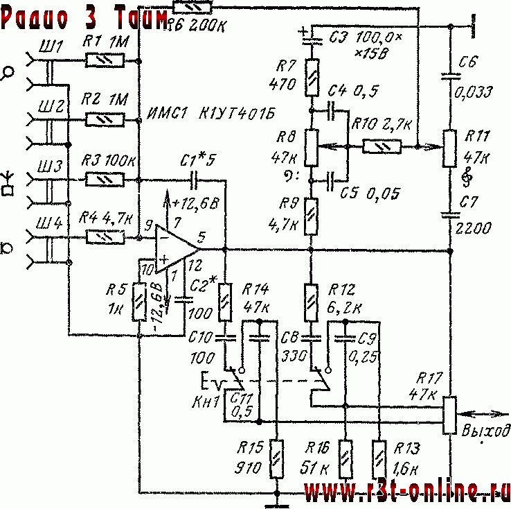

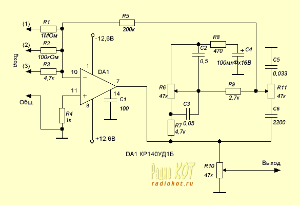

Я собирал эту схему темброблока. Работает хорошо. Только ОУ замени на какой нибудь из современных, и ОБЯЗАТЕЛЬНО нужно поставить конденсатор примерно 5 - 10 пф с инвертирующего входа ОУ на выход ОУ ! Иначе гарантирован возбуд! Это схема Шмелёва, и в первоисточнике ёмкость стоит.

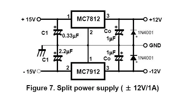

вот ещё одна схема (правильная)так на счет стабилизатора
С минусового входа ОУ на её выход.а куда конденсатор подключить ?

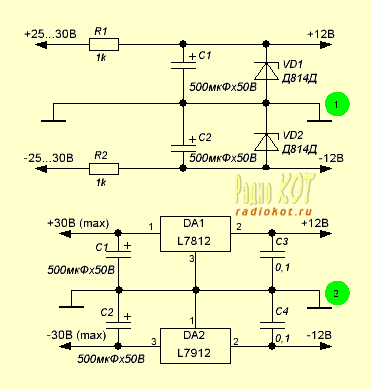

См. 6 пост. Там правильно нарисовано.так на счет стабилизатора выводы не правильно нарисованы да ?
В описании схемы написано что если вход напряжение сигнала 250мв то надо на вход ставить 1мом ,а комп карта на выходе около 500мв а пред наоборот убавил мощность , поставил 22ком усилиливает , если громкость на компе убавить и переменником регулировать нормально но если на компе громгость полная то жуткие искажения . еще вопрос на счет переменников один чуть чуть регулирует басы а другой воще ничего не делает . и конденсаторы керамики не критичны ?Вот первоисточник. Ёмкость С1.
