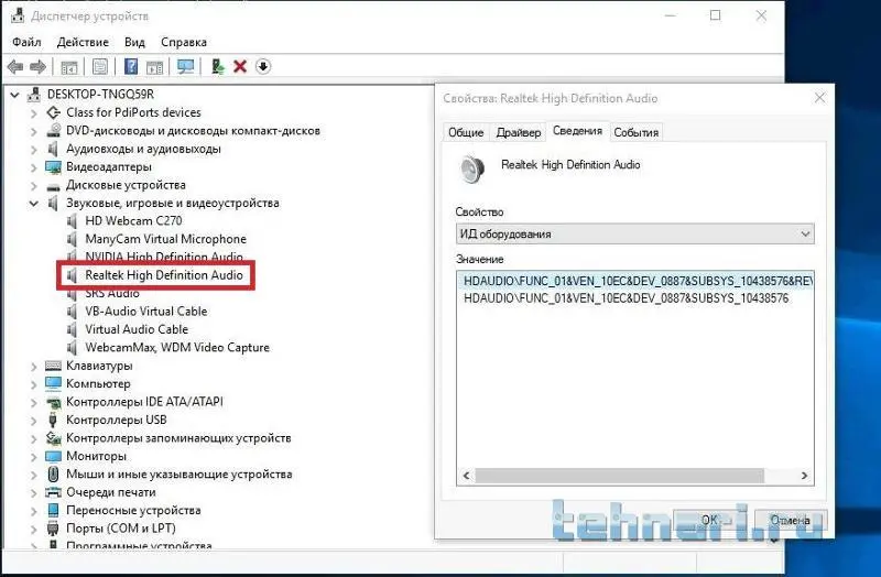

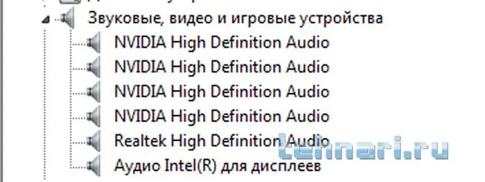

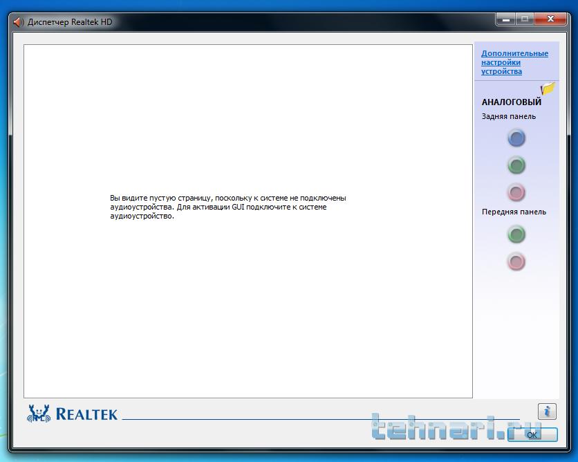

Только с вашей помощью удалось решить один вопрос, как тут же нарисовался второй. Нет звука ни на передней ни на задней панелях. Материнка новая.Система пишет, что не обнаружено ни одного периферийного устройства(хотя подключаю). Драйвера установлены, в диспетчере устройств удалял все и при перезагрузке они снова устанавливаются автоматом. См. скрин. Провозился целый день - результат 0. Под руку попался адаптер для USB (для звука) и все заработало (воткнул в адаптер наушники). В БИОС не нашел подходящего пункта (Аудио) - руководствовался советами из инета. Может кому знакома ситуация? Поделитесь решением. Спасибо.

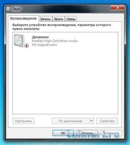

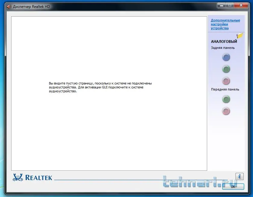

Ещё хотелось бы увидеть скрин окна аудиодиспетчера Realtek и скрин окна "Звук" с открытой вкладкой "Воспроизведение".
Думаю я правильно понял
    15.9 KB · Просмотры: 35
    13.5 KB · Просмотры: 40

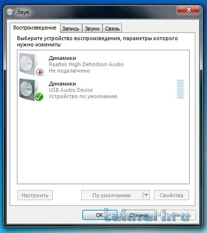

Выдернул USB
    11.9 KB · Просмотры: 31
    16.4 KB · Просмотры: 36

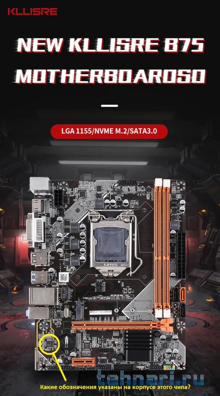

Не нашёл фамилиЁ платы. И версию биос озвучь сразу.
dedugan52, а колонки или наушники подключены на выход ?
Мать Kllisre B75
БИОС American Megatrends Inc. 4.6.5. 06.04.2021

Просто сообщите код ИД-оборудования вашего аудиоадаптера Realtek, который отображается в диспетчере устройств.
Вот ID Realtek HDAUDIO\FUNC_01&VEN_10EC&DEV_0662&SUBSYS_10EC0662&REV_1001
И куда далее мне с ним податься?
Вот ID Realtek HDAUDIO\FUNC_01&VEN_10EC&DEV_0662&SUBSYS_10EC0662& REV_1001
Сюда: https://devid.info/. В строку поиска вставляете ИД, сайт выдаст подходящие варианты драйверов. Выберите из списка группу драйверов с наиболее совпадающим ИД-оборудования и скачайте версию драйвера посвежее.
раз с внешней картой звук есть, то скорей всего неисправен аудио чип на мат. плате. Можно купить недорогую дискретную карту и пользоваться ей. Кстати, материнка не такая уж и новая, её сняли с производства 10 лет назад.
Я имел ввиду, что не б/у.
На матери нет слота расширения, а аудио я и так уж пользуюсь.
