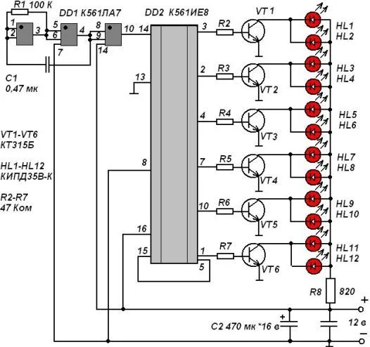

Теперь по делу: с недавних пор выходят из строя маяки установленные на пожарных машинах, все бы хорошо но финансы поют романсы это первое, а второе... хочу сделать по указанию начальства рац. предложение, то есть заменить механические маяки, на светодиодные. Покумекав на досуге, пришел к выводу, что можно бы в принципе собрать схему работающую в режиме стробоскопов, таких схем в интернете валом, но нам не нужна строгое соответствие режимов один-включен-другой-в работе, поэтому можно было бы обойтись обычным мультивибратором и сделать маяк который в принципе будет просто мигать. Но я задумал некое иное, сделать маяки таким образом, чтоб они были похожи более менее на вращающиеся-механические. А для этого мне нужен бегущий огонь из 4 каналов. Определился со схемой, собирать буду вот эту:
Поскольку нужно только 4 канала то соотвественно лишние из схемы откину.
Но есть несколько вопросов и мне нужна Ваша помощь так как в электронике я не особо силен.
1. Собираюсь использовать вот такие светодиоды. по два на канал:
Какие транзисторы можно применить в схеме?
2. Поскольку ставиться вся эта конструкция на тяжелую технику, соответственно питание 24 вольта, замарачиваться с преобразователями желания нет, не понимаю я работу ШИМов и колец разных, поэтому для понижения напряжения хочу использовать стабилизатор на LM317T.
Полагаю, что придется ставить несколько штук параллельно. Как с точки зрения специалистов, сможет обеспечивать нормальную работу такая версия? tehno015. Хочу сразу отметить, что брать питание с одного аккумулятора не вариант, покупать готовые решения тоже не вариант. Не хочу объяснять почему, просто так нужно.
И еще, на всякий случай, на какие характеристики транзистора в первую очередь смотреть при его выборе в схему, скажем если нужно будит подобрать транзистор на галогенную лампу 12 вольт 50Вт?

Ну и наши занимаются ремонтами, так это же не говорит о том, что за кровно заработанные я должен покупать на работу всякие приблуды. Если так ставить вопрос, то в принципе пару ремонтов и можно купить готовые маяки. Вы бы себе могли позволить вкалывая после дежусртва на ремонтах покупать на пожарные машины маяки. Это было сказано к тому, что сегодня я куплю маяки подрабатывая на стороне, а завтра буду собирать деньги на новую пожарную машину? Про финансы я имел в виду не в личном плане, с этим все в порядке а про то, что став пожарная охрана Федеральной, начались проблемы финансирования по определенным статьям расходов.
по делу: спасибо за конструктивную критику. Из сказанного примерно понял то, что со светодиодами мороки больше. Так вот, если я все же буду делать на обычных галогенках? Соответственно драйвера не нужны.
Про транзисторы понял. Спасибо.

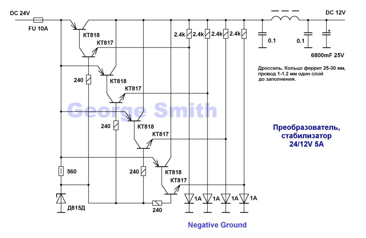

Вот такая схема пойдет?

Это не ШИМ, это линейный регулятор. Но для питания только МС (без ламп) пойдёт, причём даже без "умощняющего" транзистора.
А вот такая схема если добавить несколько каналов для схемы и лампы?
    41.7 KB · Просмотры: 2,873
Тоже печка. Да зачем? Питайте через обычную 7812 только микросхемы.
А маяки Вы будете делать в рабочее время?
А кто же пожары будет тушить? ;)
Все вышеприведенные схемы - линейные регуляторы.
Если будете применять ЛН, то напряжение нужно стабилизировать только для логики управления. Лампы нужно питать нестабилизированным напряжением. (Об этом уже писали.)
С ЛН проблем будет не меньше. Они долго разгораются, потребляя повышенный ток, и быстро перегорают а таком режиме работы. Более правильно сделать стробоскоп на сверхярких светодиодах или лампах ИФК.
