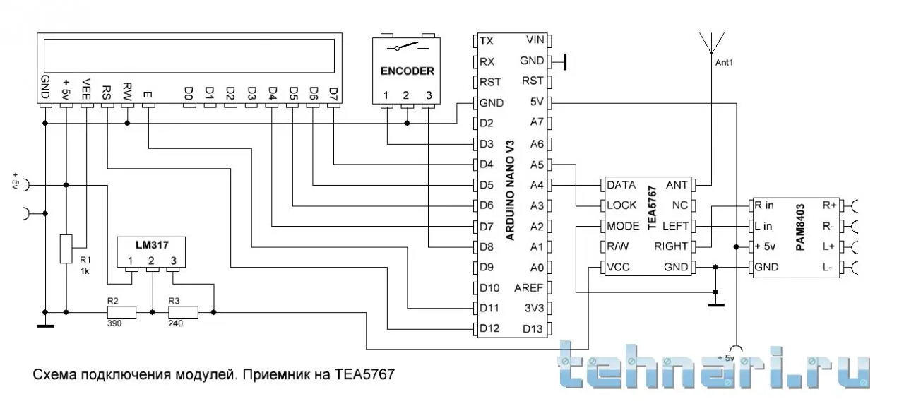

Спасибо за критический обзор. Решив участвовать в конкурсе в первую очередь интересовала именно критика. :)
Цитата:
Сообщение от Николай_С
Радиоприемник диапазона FM от serega3914 Ворклог написан интересно, но в нем нет самого важного - принципиальной схемы.

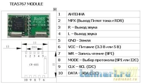

Да что то давно я схем не рисовал. Отвык. Исправляюсь и выкладываю схему приемника.
Электрическая часть приемника на 90% построенна на готовых модулях.
Вот не думал, что доживу до того, что в радиоприемных устройствах не будет ни колебательных контуров, ни внешних ПЧ-фильтров. Одни ИМС и ЖК-дисплей.
Ах, да... есть один подстроечный резистор и два постоянных.
Уф... отлегло.
На самом деле, в типовой схеме включения, представленной в даташите, есть и входной контур, и контур гетеродина. Странно что в представленной схеме их нет. Возможно, при микропроцессорном управлении гетеродин не нужен, а входной контур решили не делать. А вот чего действительно понять не могу - как реализован частотный детектор и детектор полярно-молдулированной АМ на часовом кварце?
Да согласно описанию на саму микросхему по входу должен стоять контур. В datasheet на модуль этого контура нет.
Сделал предварительно макетку и погонял по диапазону. Станций у нас мало. Вроде для бытового радио показалось ничего. Потом уж и решил делать.

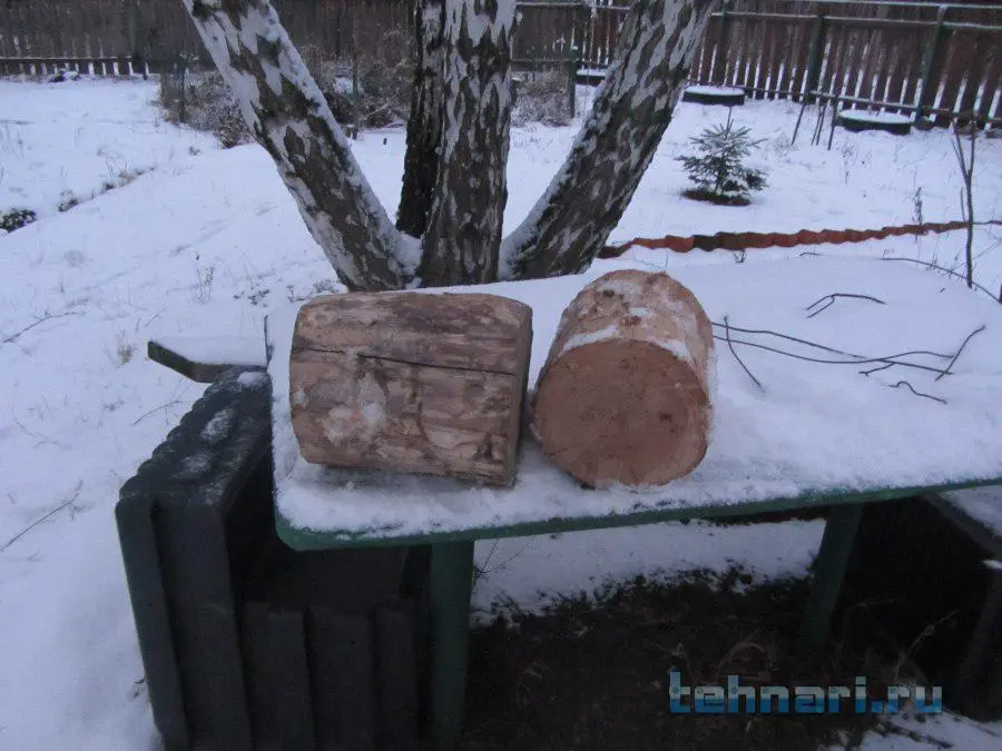

Для приемника хочу акустику тоже не совсем привычную. Корпус планирую цилиндрический. Динамики 5ГДЩ-5 и 2ГД-36. Сегодня поехал на дачу и отпилил от дубового бревна пару заготовок. :jazik:
Рождение Буратины... Двух Буратин. :))
Как-то так:
ААА! Жесть! Ржали до слез. Сегодня поеду по стругаю чего нибудь :)
Вот сегодня обстругал маленько. :)
Почти как живые получились... :)
Ваши? Как зовут?
Мои. Старший - Егор ,а младшая Арина. Вот такие у нас буратины.
Прекрасная работа!
Ладно, немного отвлеклись. Ждем ворклога по изготовлению буратин колонок.
с такими трещинами в бревнах будет геморрой с колонками. как склеивать собираетесь?
Заготовки колод если получится, думаю проточить на станке. Где трещины выберу фрезером на глубину 30-40мм и вклею туда подогнанные брусочки. Затем буду работать со внутренним миром :) . Это план такой, а как пойдет посмотрим.
Обстругал одну заготовку рубанком до хорошего дерева. Покрутил повертел в руках. Доступа к станкам пока нет, а вручную обрабатывать слишком тяжело. Пока отложил в сторону может что на ум придет.
На ум приходило больше месяца. На выходных попробую реализовать пришедшую на ум идею.

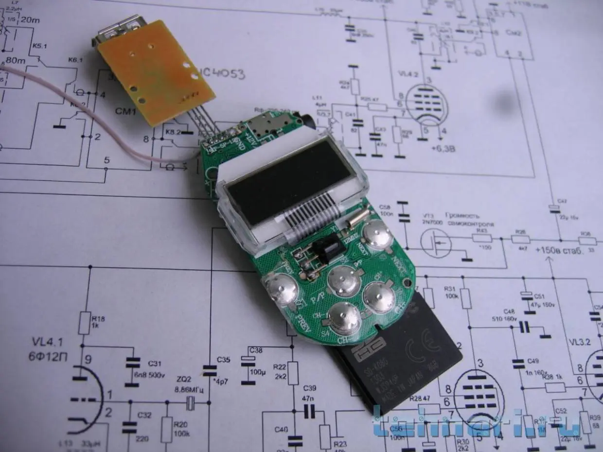

К сожалению позаниматься акустикой не получилось. Новая работа и новые заботы :). Зато нашлось время сделать одну штуку. Идею дал сам приемник Фм :) Бывает что крути не крути, а на волнах одна мать или реклама. Тогда на помощь придет "Пиратская радиостанция" :)

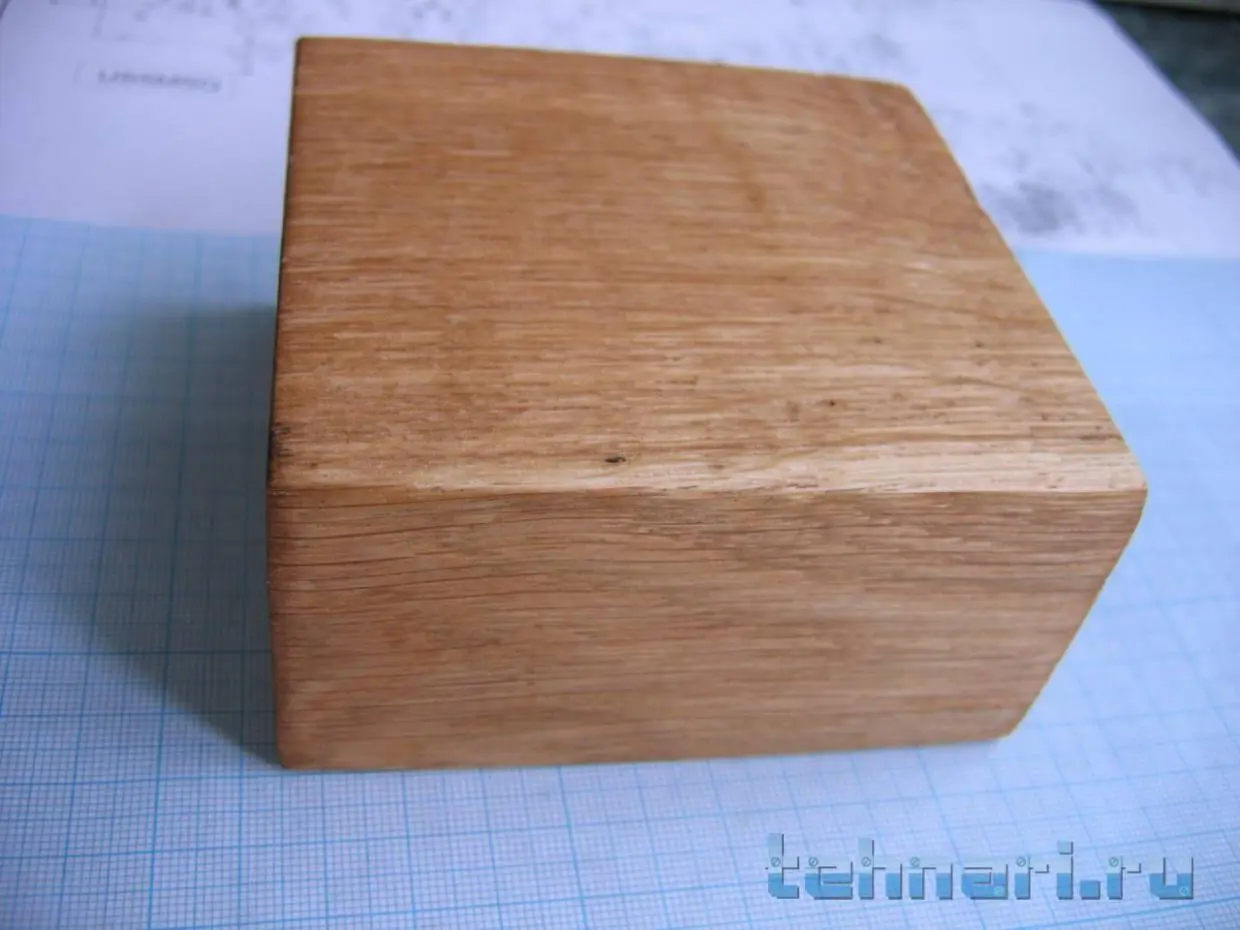

Основным узлом - является копеешный (150 р) китайский ФМ модулятор.
Что бы он стал пиратский добавим дерево и латунь.
Поместим начинку в брусок из массива дуба 100х100х50

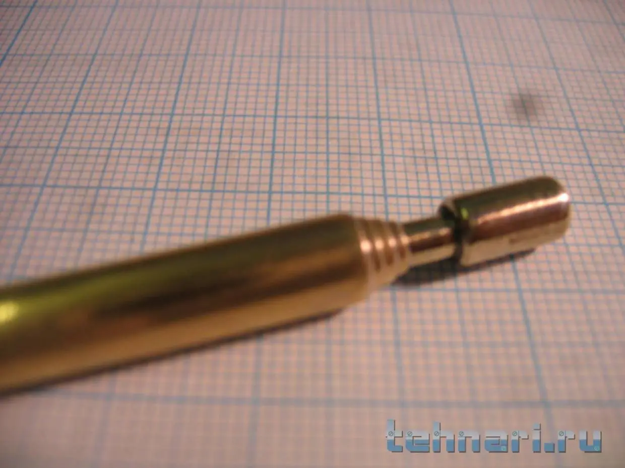

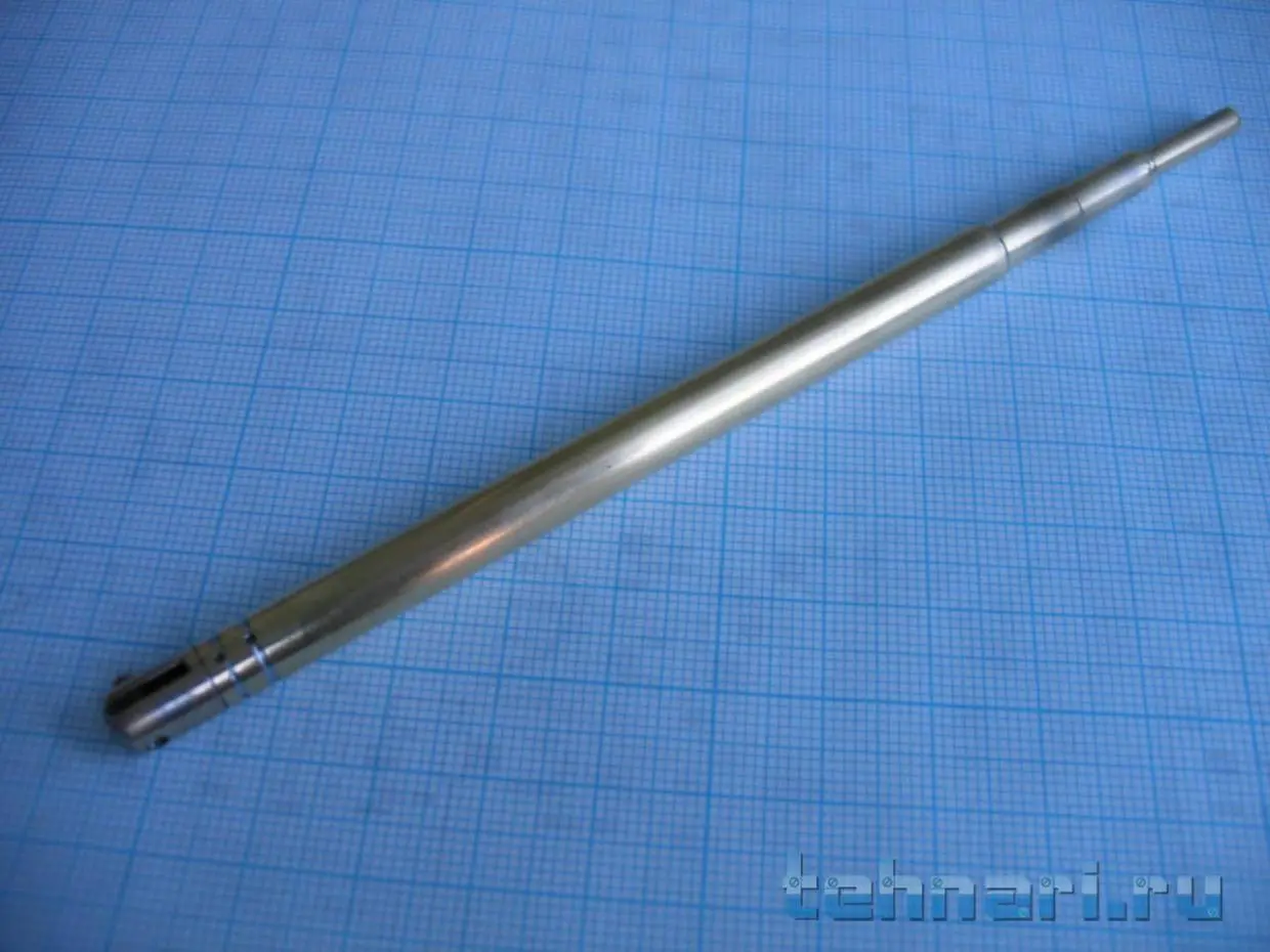

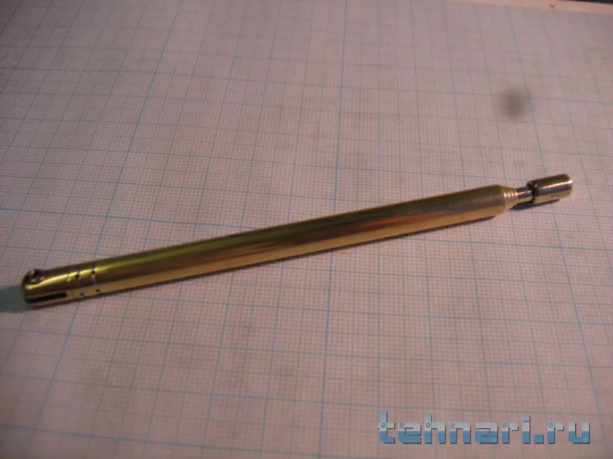

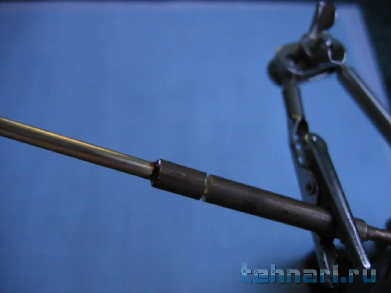

Антенну из латуни собственно ободрал до латуни. Верхнее колено было отломано. Пришлось изготовить и припаять набалдашник.
