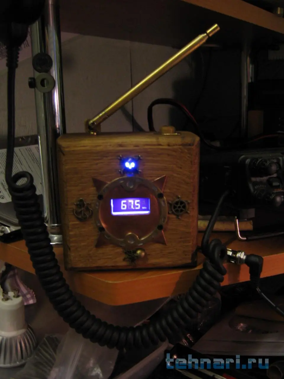

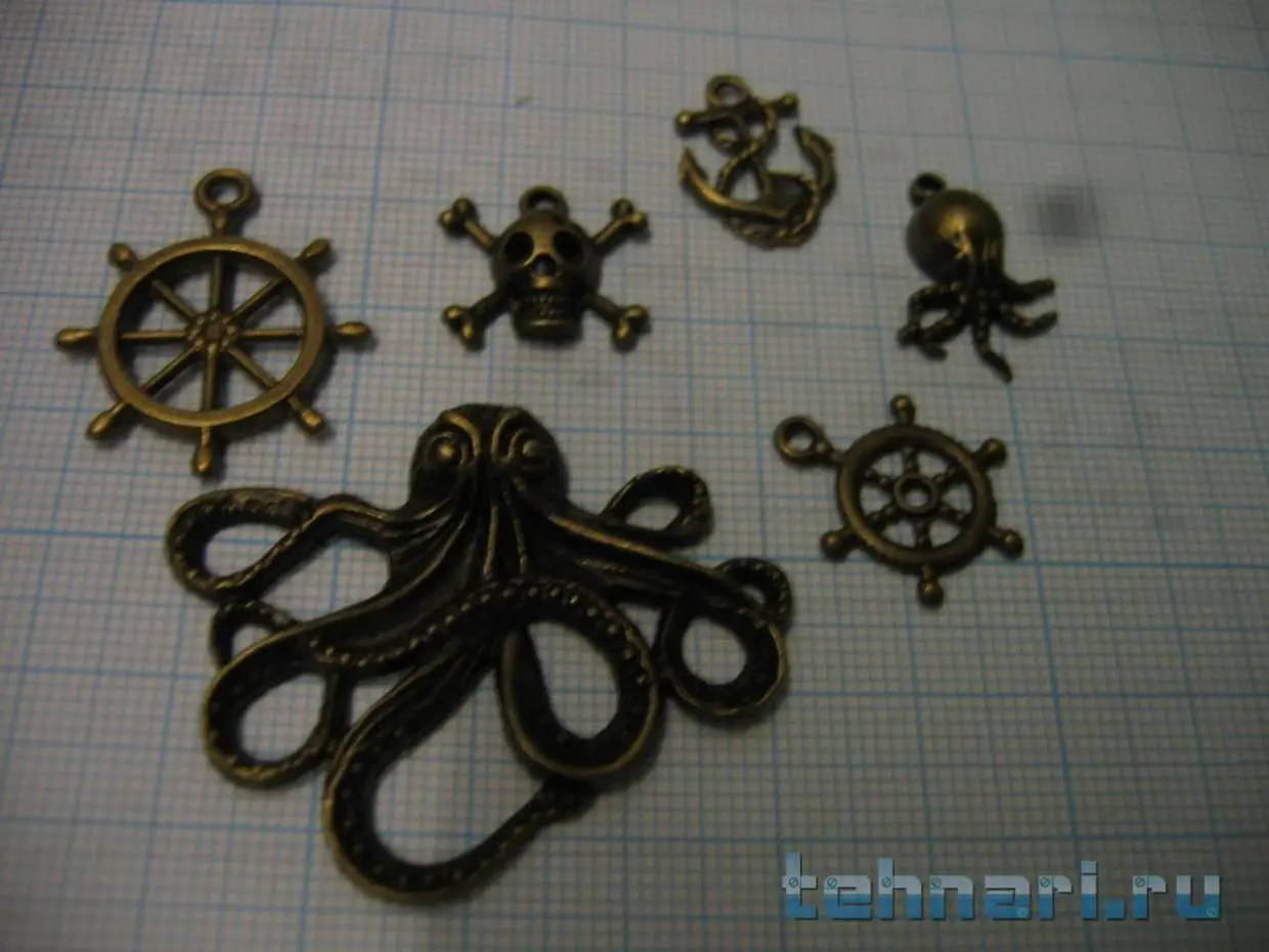

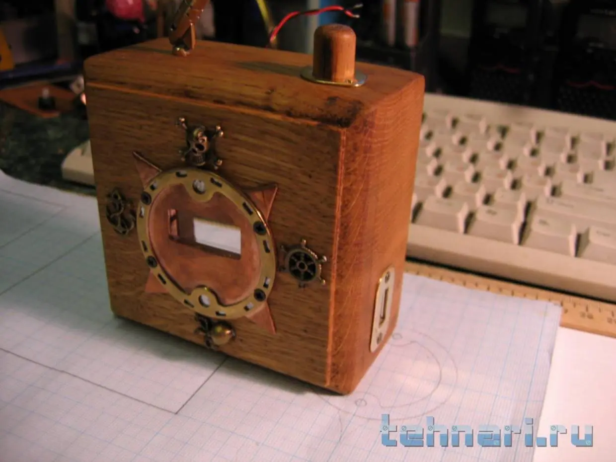

Вы фрезеровал внутреннее пространство дубовой заготовки. На лицевую сторону закреплены декоративные элементы.

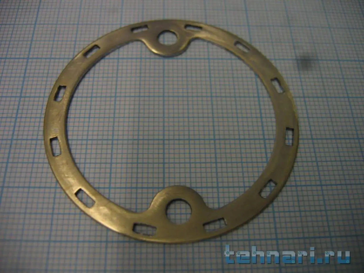

Например это кольцо от переключателя согласующего устройства поездной радиостанции :)
Ну и разная мелочевка.
В общем получается как то так.
Устройству нужны ножки. Вот только пока ничего интересного в голову не приходит.
Художественная ценность изделия еще та :)
Кнопка вкл/выкл питания из дерева и сверху. Управляется стандартным пультом из комплекта.
Ноги не придумал. Буду использовать пока так.
