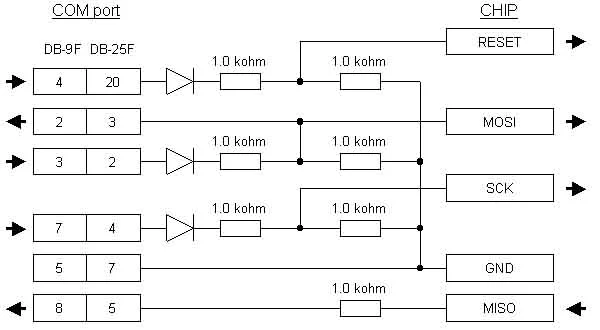

а можно по подробнее?PS: Для начала я рекомендую собрать программатор громова. Схема простая как два рубля и надежная как кирпич.
Обычно используется как преобразователь сигналов.зачем тогда нужна микросхема 74hc244
Но в данной схеме, как видишь, она не нужна.

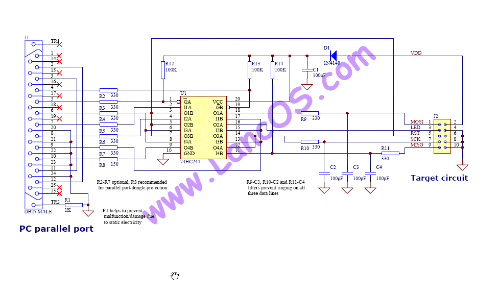

Естьа есть ли какая нибудь простая схема с 74hc244n ?
Но для неё нужен довольно редкий сегодня LPT-порт. Кстати, там 74hc244n используется как буфер, чтоб порт не сжечь.AVR STK200
Есть
AVR STK200
