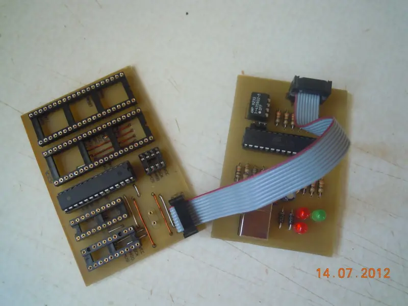

Была разведена печатная плата.
Подключил собранный программатор к программатору Громова, поставил джампер J1, воткнул программатор Громова в COM порт, запустил Uniprof и прошил. Сложного ничего вроде нет, просто не забываем записать фьюзы. После система определит новое устройство — AVR910 USB Programmer, при предложении автоматически найти драйвер, отказаться, и указать путь к файлу avr910.usb.inf Система начнет устанавливать драйвер.

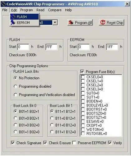

Если нужно прочитать Fuse Bit(s), то делаем следующее — Read — Fuse Bit(s). Пройдет чтение и вот в таком окошке появятся заводские фьюзы контроллера (если он новый):

Когда он закончился, то теперь нужно запрограммировать фьюз биты. Сперва необходимые фьюз биты выставляем в том же окошке
Запомните, если в квадратике, напротив названия фьюз бита стоит галочка, то фьюз бит не запрограммирован, если не стоит, то запрограммирован.
Когда выставили необходимые фьюз биты, то в пункте меню Program нажимаем Fuse Bit(s). Вот теперь все. Можно еще раз прочитать содержимое FLASH и удостовериться, что все за программировалось.

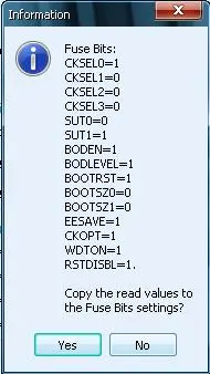

Материал хороший, но есть небольшая неточность: или я что-то не так понял или в тексте ошибка !!!! Заводские фьюзы Atmega 8 не пусты !
В заводских настройках стоят галочки:
CKSEl1, CKSEl2, CKSEl3, SUT0, BOOTSZ0, BOOTSZ1. И еще перед каждой прошивкой фьюзов нужно считывать заводское значение, иначе, если вдруг программатор автоматом не прочитал и наставишь своих галочек то в настройки полетит полный треш и не известно выживет ли контроллер после такого надругательства. ;)
MC_Zver сейчас попробовал считать фьюзы с новой атмеги8, результат на последнем рисунке! я с тобой согласен, я просто сделал как бы так сказать методическое пособие что ли, чтобы другим полегче было! вот ты дополнил, отлично
