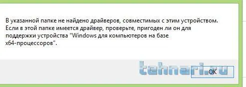

Помогите дорогие друзья. Вообщем вставляю программатор авр910 в пк на win8 , что только не делал, и отключал подпись и танцевали, не как не хочет установить драйвер, пишет что в папке отсутствую драйвера для этого устройства ((((( помогите пожалуйста23.webp4.webp
Попробуйте этот, все должно работать. Драйвер устанавливать вручную.
