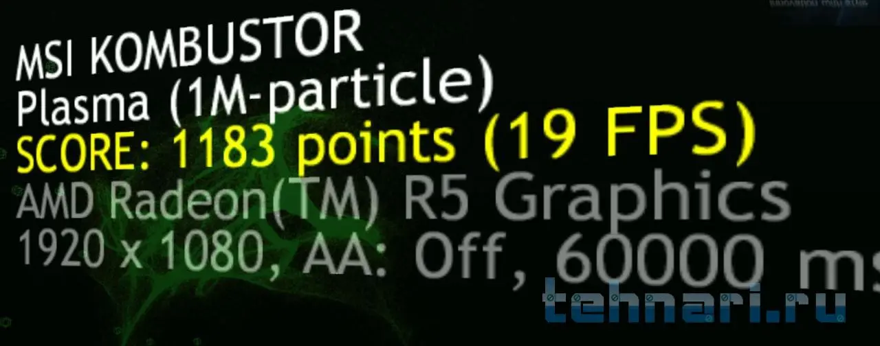

Всем привет, у меня проблема в ноутбуке, это производительность в играх.. Ужасно лагают на минимальных настройках, фпс жутко проседает, перепробовал много способов, так что хелп народ, вообще ноут не слабый, HP CND 6212 HV4, 8 гб оперативная память, видеоадаптер Radeon R5 m330, Radeon R5 graphics, процессор AMD A8 7410 apu with AMD r5 Radeon graphics, win10. Лаги в любых играх практически, в чем проблема? Не в винде 10 случаем ?

Скачайте MSI Kombustor и прогоните тест. В конце теста снимите скрин.
19 FPS ,Карл!!! Откуда тут игрушкам летать?
Как исправить чушь эту?
Похоже не включается внешняя видеокарта(Radeon R5 m330) .Удалить полностью все видеодрайвера,почистить хвосты CCleaner ом..Потом установить сначала драйвер ВСТРОЕННОЙ видеокарты,а лишь потом-Radeon R5 m330

Как сказали, судя по надписи в комбастере, ноут не переключается на дискретку, у нвидии можно заставить ноут переключаться в указанных приложениях, посмотрите настройки драйверов.
