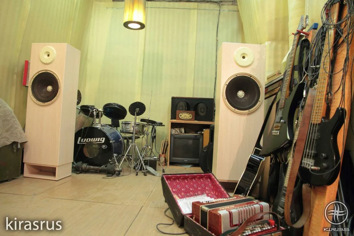

Этот зверь другого калибра. На советских производственных предприятиях «Ломо» и «Кинап» никогда не догадались бы что можно сделать с их продукцией в 2013 году. Итак барабанная дробь, монстры на выход.

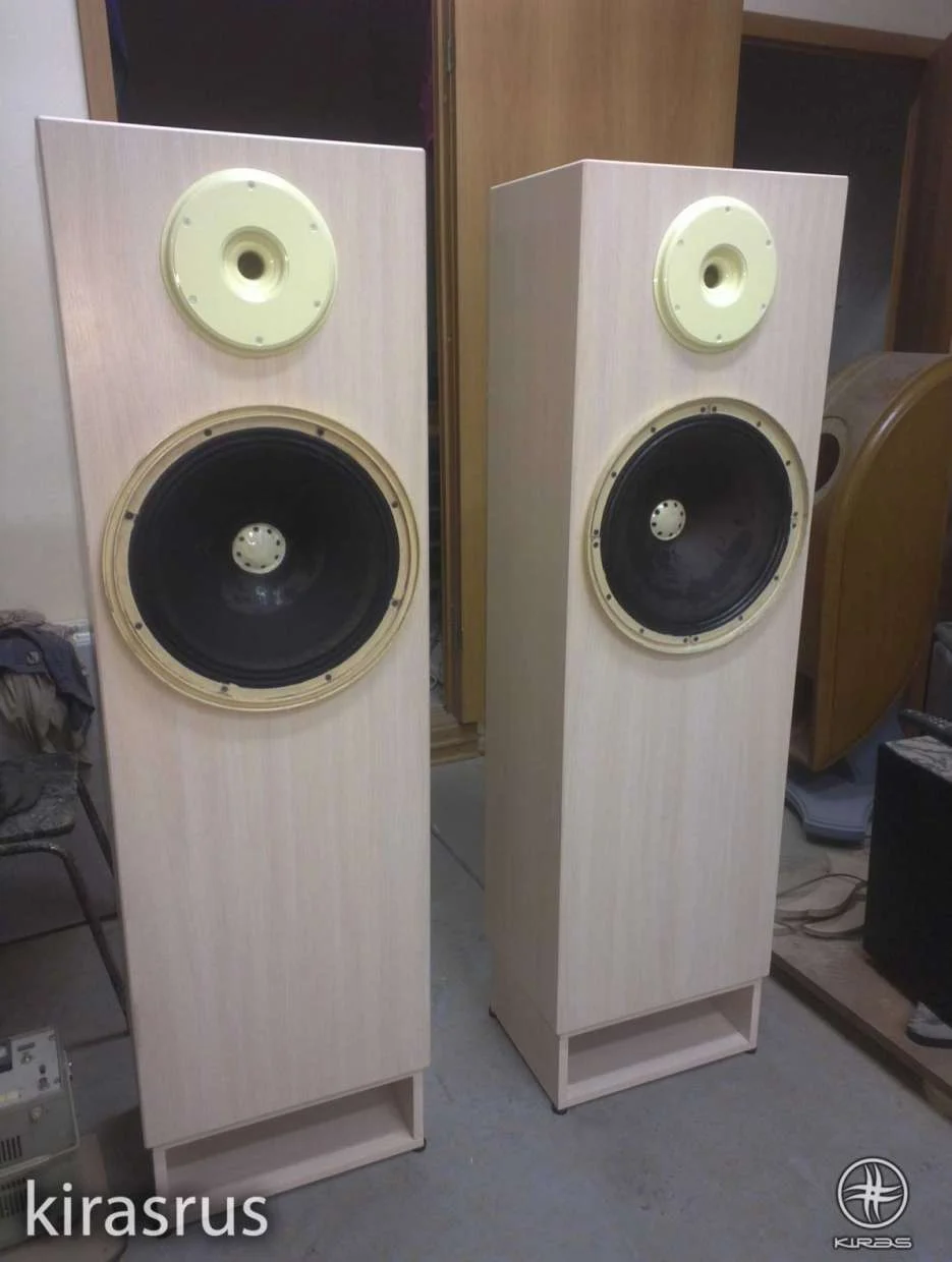

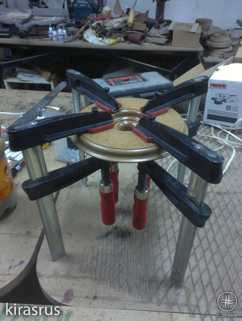

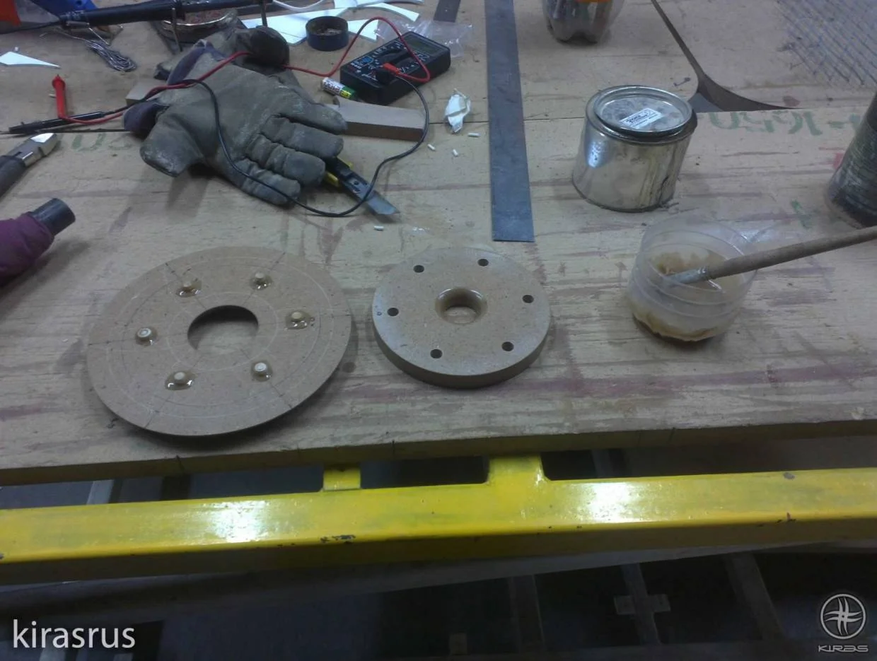

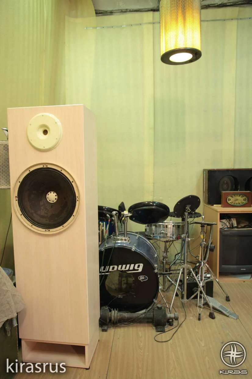

О рабочих характеристиках можно сказать так сдувает с ног. Им достаточно 30 ватт что бы раскачать 80 квадратных метров вплоть до самых низких частот, субъективно 35-40 Гц. Стоять рядом при такой мощности не представляется возможным, грудь вдавливает и все вибрирует внутри, не смотря на то что я слушал в промышленных наушниках. Вот такие старички на молодильных яблочках получились. Динамики «Кинап» 25гдн-4 и «Ломо» 1а-22. Слушал техно. Акустическое оформление рупор. Возни было много и с корпусом и с динамиками. Динамики разборные включая магнитную систему, я их раз 10 разбирал и собирал, пока ни добился центровки катушки и магнитного керна. После пропитки диффузор уводила в сторону, а без неё он звучит ужасно. Недоделанные динамики советские специалисты выпускали, но если доработать звучат хорошо. Рабочий процесс на фотографиях.
