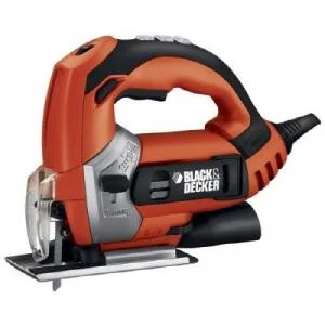

можно просто склеить или пресом \ тисками зажать там где сторона которая открывается.... нарисовать форму которая нужна, на обложке, нужного размера - потом как в моддинге боковых стенках кейса, пройтись сверлом по кругу (простым) и вырезать дремлем или AAAADMj44UMAAAAAAA8Z5Q.webp что осталось...( тоже опция)
