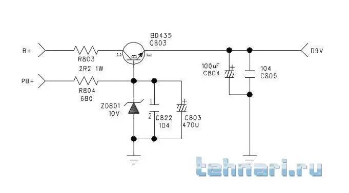

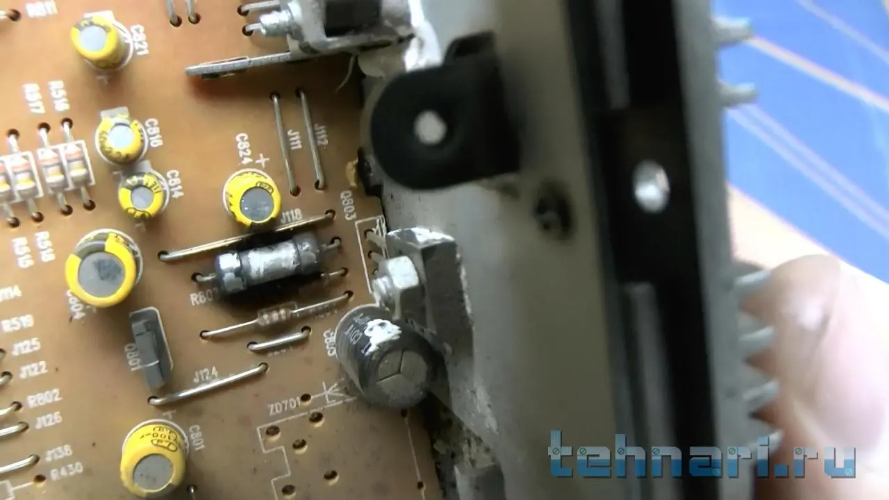

Всем привет, ребята подскажите где копать... есть магнитола Prology DVD-520R - был сломан разъём передней панели припаял я его значит проводками напрямую, проверил не работает - разобрал обнаружил что перегорел резистор возле транзистора BD435 - по схеме из даташита написано что он на 20 Ом - установил 2 по 10 тк не было подходящего.

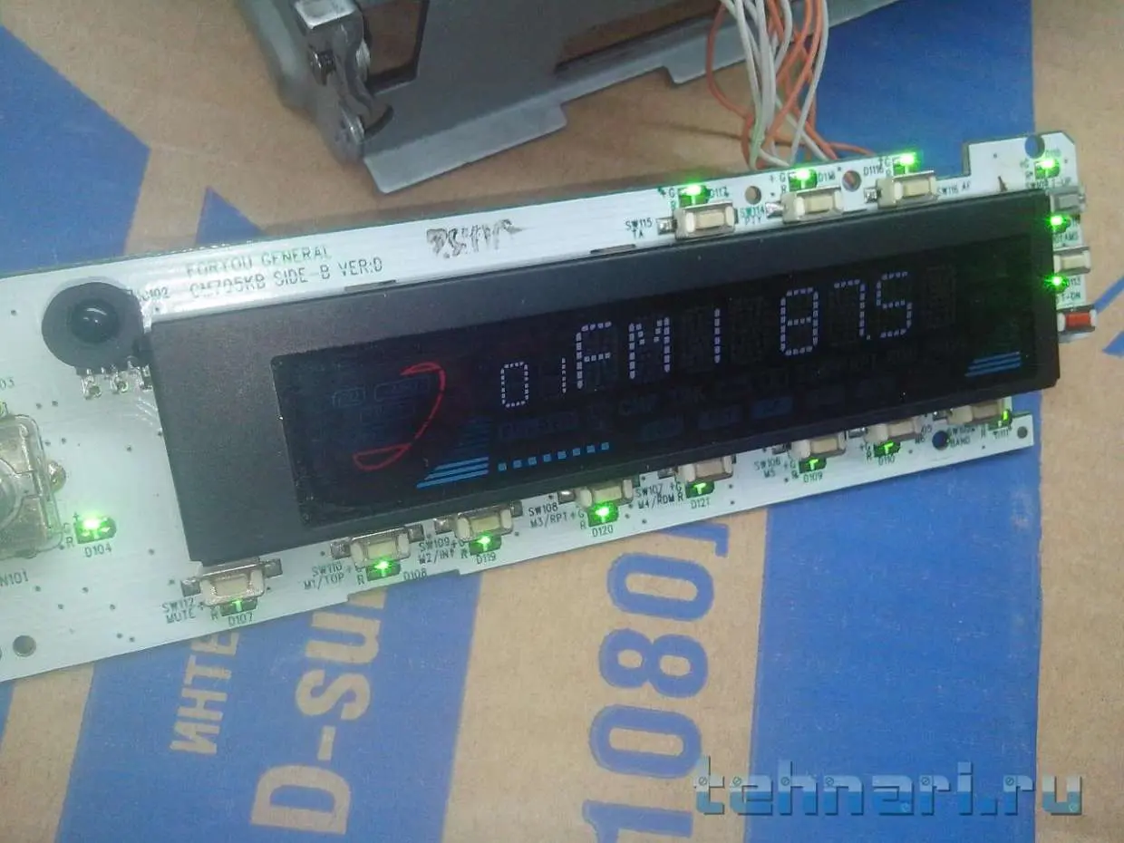

проверил снова... стала включаться только подсветка клавиш - при боковом осмотре на дисплее видно что он работает, но нет подсветки, разобрал эту переднюю панельку проверил светодиоды на подсветку дисплея один из них не работал - заменил один, второй работает, но тускловато его оставил - в итоге все работает(правда диски не читает), но страшно греются эти резисторы,

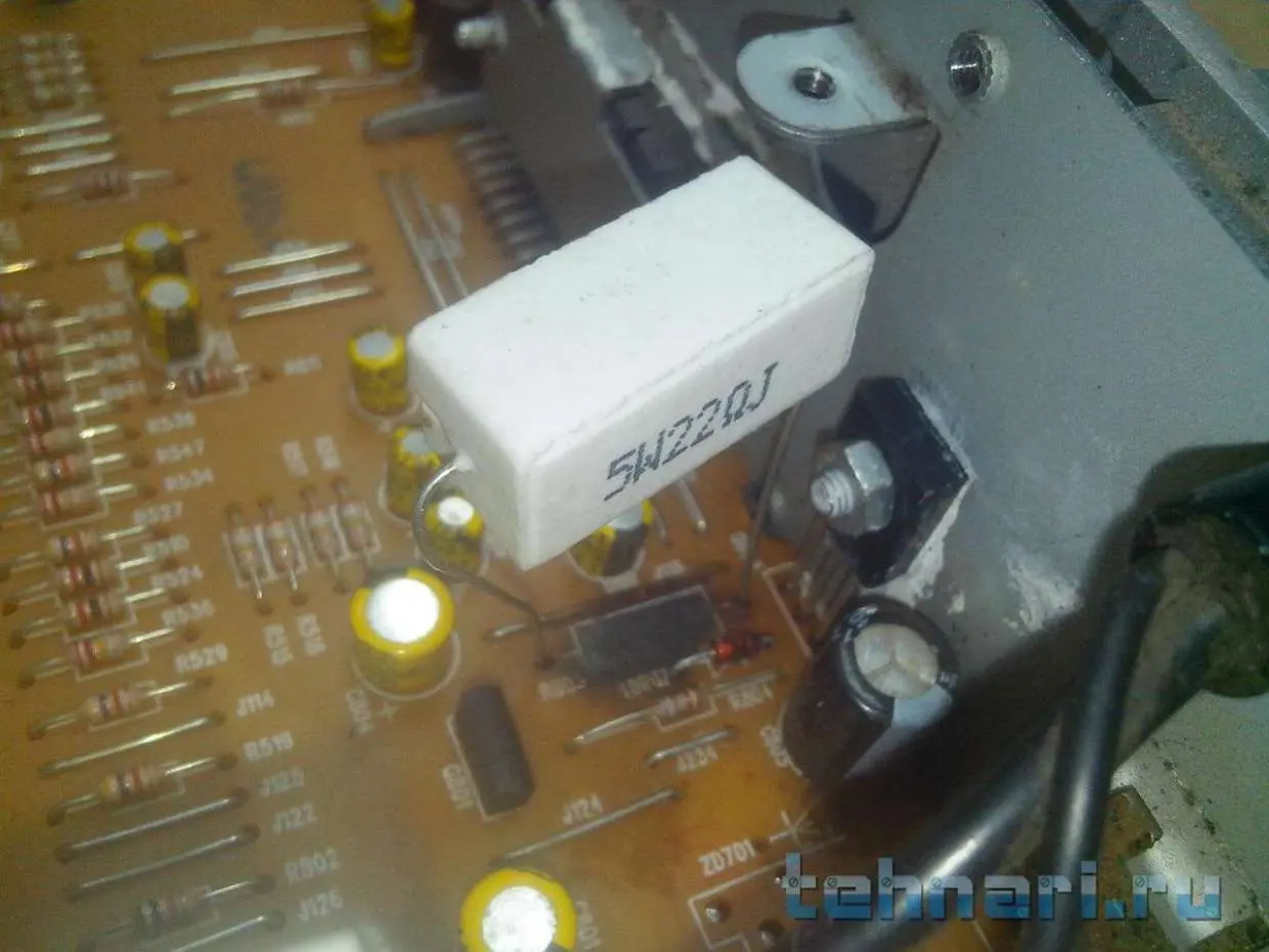

- пробовал ставить 5 ватный на 22Ом - тоже греется
- менял транзистор BD435 на BDВ901
- заменил диод на IN4148 (возле этого резистора)
- проверял B1243 по этой линии tehno015
