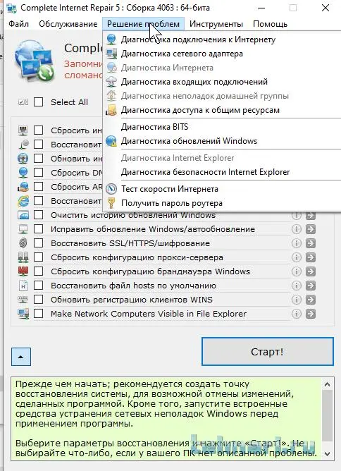

Интернет забит удалёнщиками и сидим дома. Все или работают через интернет или смотрят онлайн фильмы. Даже по телевизору показывают сбои и заикание. А там аппаратура получше чем наши компьютеры. Вот и не тянет. Попробуй такую программу. ComIntRep64.

Карантин начался не вчера, и не неделю назад, и он не идет волнами на увеличение, он идет уже полтора месяца. Никакой связи с этим тут нет. Я наделал разных действий и прошу помочь понять что из них могло привести к этому. Возможно у кого-то есть такой же опыт печальный или кто-то разбирается в том как это работает.
Еще раз подчеркну, проблема не в том что интернет внезапно пропадает везде. Он присутствует в идеальном состоянии в конкретно открытом приложении, а при переключении на другое - получается что там его нет вообще. Такое ощущение что начала действовать какая-то приоритезация в системе. И проблема абсолютно одинакова что в 8 утра, что в полночь, что в час пик днем.

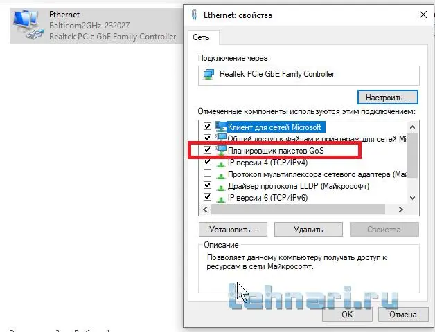

Проверить скорость интернета. Если хорошее и стабильное, то даже боюсь предлагать переустановка ОС. Или для пробы отключить планировщик пакетов и перезагрузится.
Переустановил ОС, вроде все нормализовалось, в любом случае спасибо.
