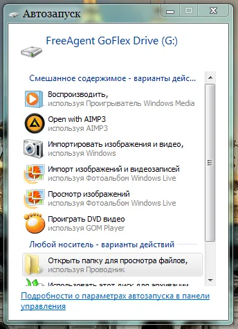

На ПК у меня открывается окно автозапуска,настр.как на NOUT, окна нет (раньше оно было).
Снимок с ПК.
Но я бы отключил автозапуск вообще.
А, это скриншот...ясно.
Артём.Это снимок окна автозапуска которое востановилось,востановился также пункт в контекст.меню <Открыть автозапуск...>.
