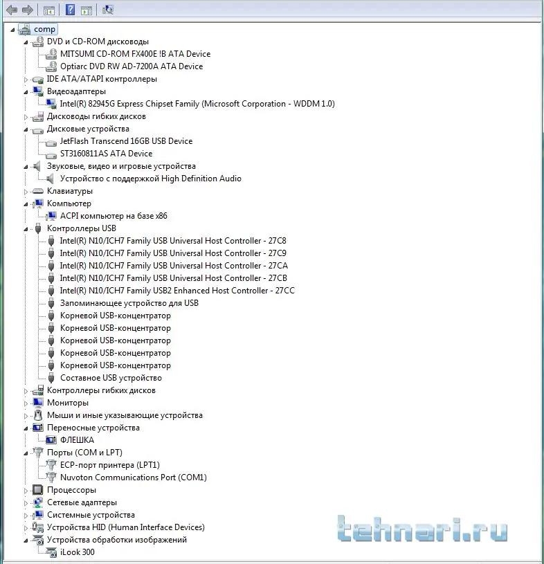

Пробовала подключать колонки на переднюю панель, не помогло. в микшере громкости, зеленый столбик постоянно прыгает, значит звук должен быть, подключала колонки в другой комп - работают. Запустила мастера "Устранение неполадок", вот такая картина получилась. Помогите устранить.

Пуск-Панель управления-Администрирование-Службы. Нашла службу Windows Audio, обновила тип запуска "Автоматически". Что еще делать не знаю дальше.
Судя по диспечеру устройств у вас драйвера на звук "криво" установлены.

Драйверы чипсета новые установите, должен звук подхватиться. У вас аудиокодек SoundMax AD1986A, его драйвер входит в стандартный набор драйверов чипсета Intel ICH9, так что должен подхватиться.
Если не подхватится - качните этот драйвер SoundMax и установите.
Есть ещё решение без установки дополнительного драйвера, через Панель управления - Звук, выставить основным устройством воспроизведения Динамики, а другие устройства отключить. В большинстве случаев помогает, но я бы рекомендовал всё же установить родной драйвер SoundMax.
Я не очень понимаю в этом, не подскажите ли какой там пунктик выбрать?
заработала -а-а-а-а-а, ура-а-а-а. ВСЕМ СПАСИБО!!!!!!!:apl::apl::apl::apl::apl::apl::apl:
