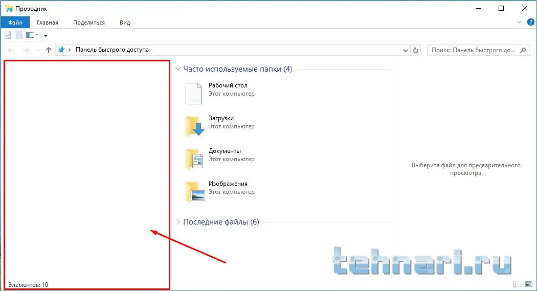

Пропала область переходов Windows 10

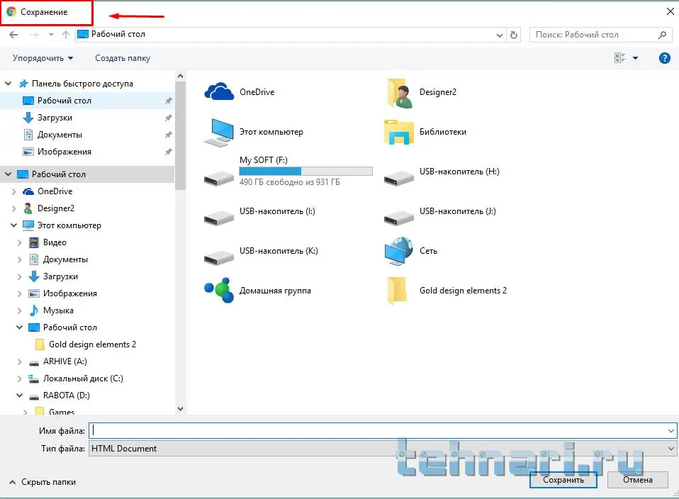

Поставил чистую систему. Через некоторое время пропала панель быстрых переходов Windows 10 (папки и значки). Причем если пытаюсь что то сохранить из браузера chrome например, она там есть. Как решить эту проблему?
Заранее спасибо.

Это у вас не панель переходов пропала, а дерево папок TreeView не отображается.

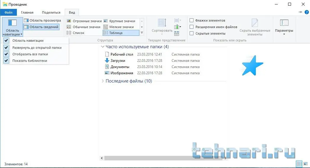

Пункт меню Вид, там попробуйте посмотреть.
AlexZir, не совсем понял где посмотреть. В проводнике в разделе вид все стоит.

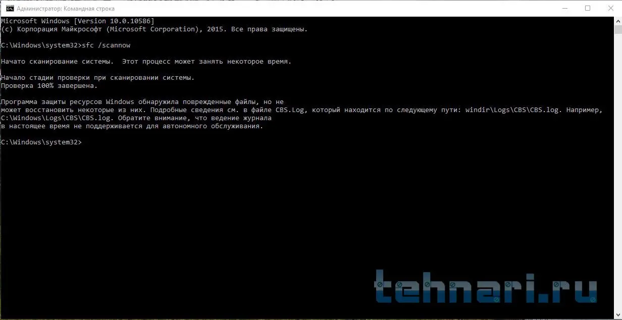

Попробую просканировать систему на ошибки еще.

Технарь, При сканирование вот что получилось....

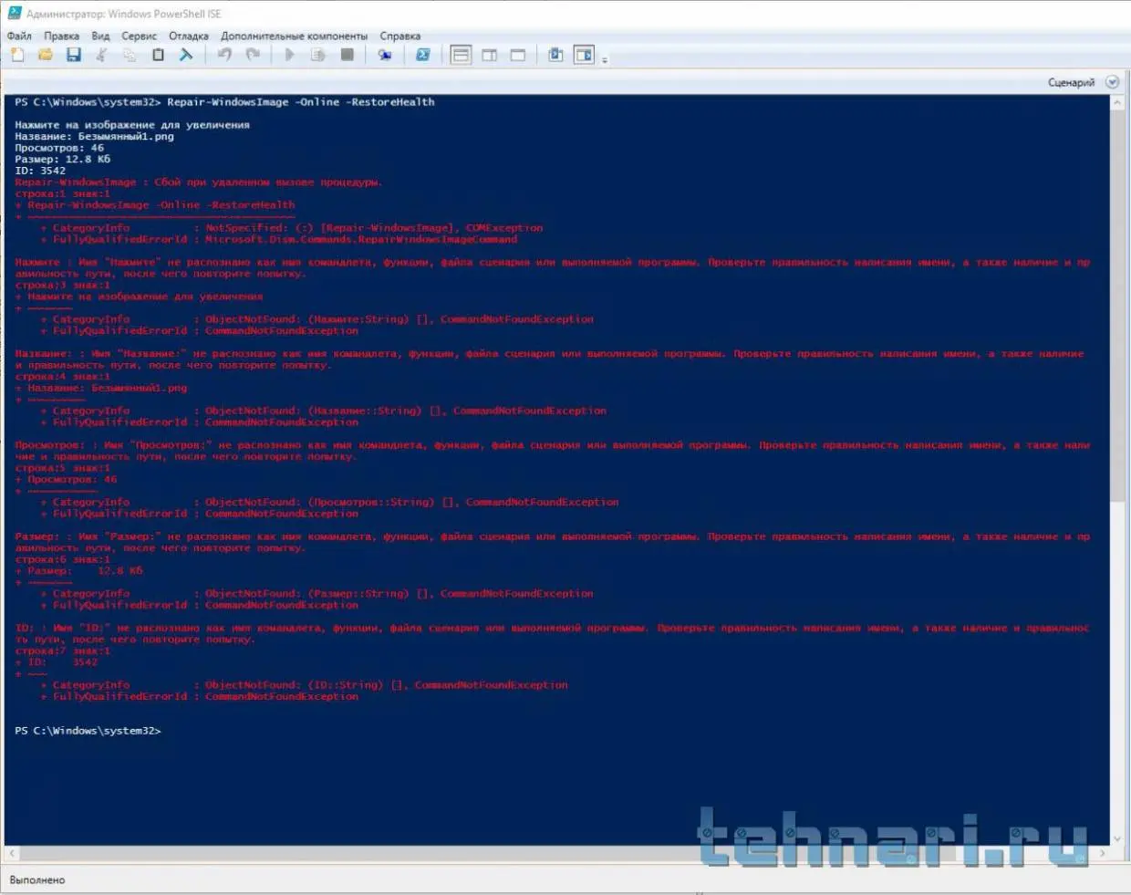

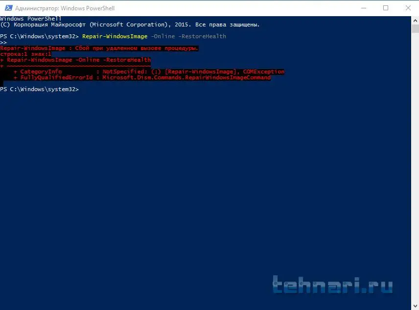

PS C:\Windows\system32> Repair-WindowsImage -Online -RestoreHealth
Repair-WindowsImage : Сбой при удаленном вызове процедуры.
строка:1 знак:1
+ Repair-WindowsImage -Online -RestoreHealth
+ CategoryInfo : NotSpecified: (:) [Repair-WindowsImage], COMException
+ FullyQualifiedErrorId : Microsoft.Dism.Commands.RepairWindowsImageCommand
Нажмите : Имя "Нажмите" не распознано как имя командлета, функции, файла сценария или выполняемой программы. Проверьте правильность написания имени, а также наличие и пр

Нужно восстановить файлы.
Как это сделать есть по той ссылке что я выложил выше.

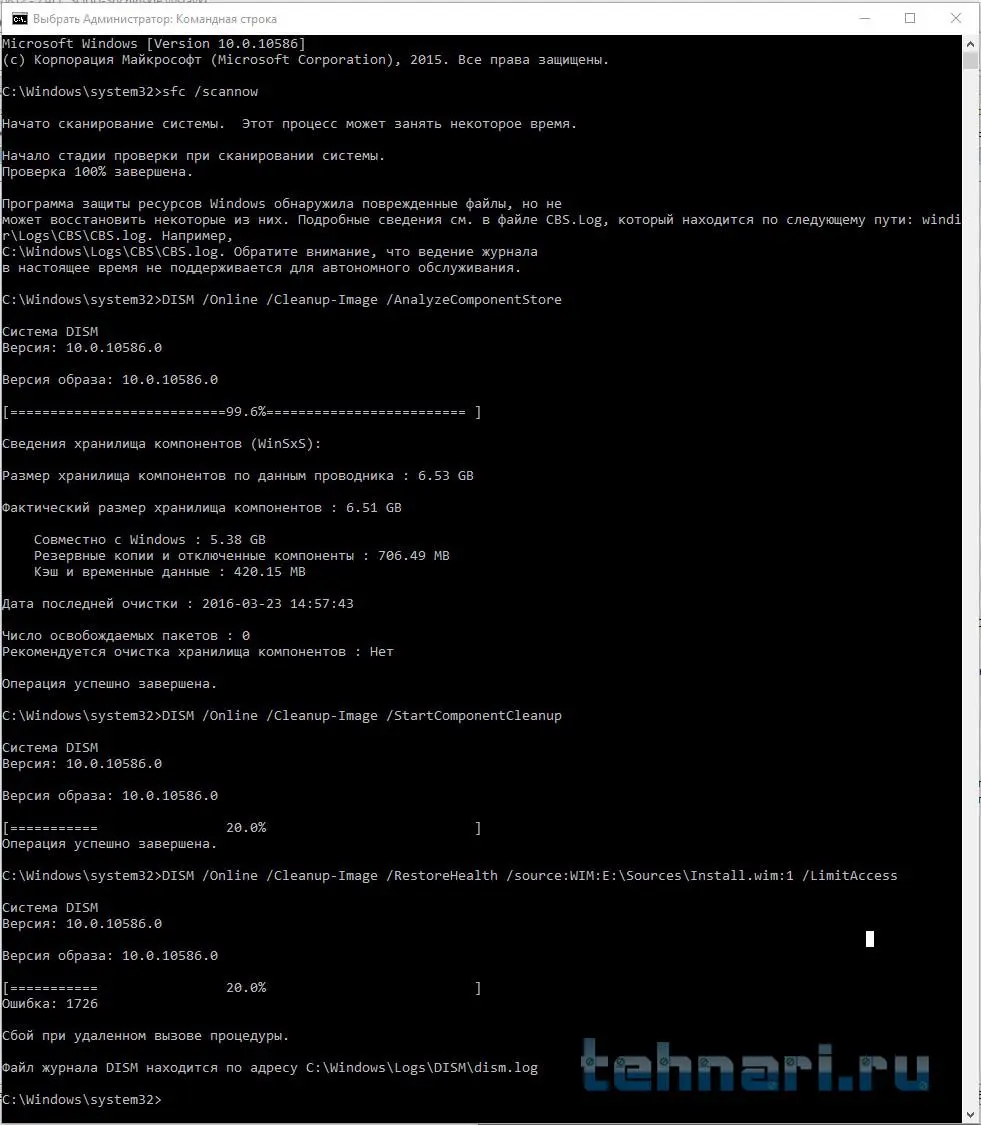

Сделал все по инструкции, выдает ошибки.

Тут тоже ошибка.

Если у вас включена служба восстановления системы, попробуйте откатить систему на последнюю рабочую точку восстановления.
AlexZir, к сожалению нет (
Решил проблему следующим образом... Переустановил систему с сохранением настроек и приложений. Все заработало. Спасибо за помощь и ответы.
