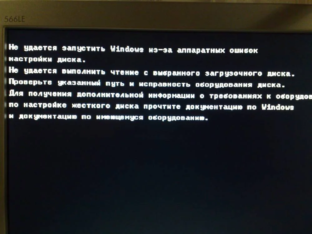

К компьютеру с winXP подключили отдельный HDD. На этот диск установили тоже WinXP. Потом его (новый HDD с установленной виндой) убрали и теперь винда на первом компьютере не загружается ! :mad: Помогите пожалуйста, как восстановить загрузку!
А что выходит? Какой нить код ошибки на мониторе светит?
на мониторе пишет-не удаётся запустить из за аппратных ошибок чтения с выбранного диска
Замечательно. То что хоть что то пишет.
Подробнее код ошибки, букавка в букавку перекиньте сюда - разберёмся.
Это всё что он пишет. Ни каких кодов ошибки

vit748596, то что ты выложил означает, что Windows не может найти жёсткий диск, с которого должен загружаться это происходит по двум причинам: 1) его просто нет, то есть ты отключил тот отдельный HDD и она не смогла найти путь. 2) в BIOS'e в разделе BOOT стоит загрузка всё ещё с этого отдельного HDD, поэтому там надо изменить старые параметры на тот первый жёсткий диск.
Пример:
1-st boot device: floppy drive
2-nd boot device: CD [NEC 6xxx gh]drive
3-rd boot device: [ST45045040]
n-nd boot device:[.....]
>Hard Disc Drivers
>Removable drivers
>CD/DVD drivers
Вот раздел который нам нужен: 3-rd boot device: [ST45045040] , смотря какой HDD, то такая и модель [WDxxxx] ну и так далее. Чтобы изменить этот параметр надо нажать вот куда:
>Hard Disc Drivers
Там выберешь модель твоего старого HDD, с которого раньше проходила загрузка Windows. Всё сохранить и в путь.
Так как BIOS'ов много, то все случаи описывать очень долго... Я описал мой случай. Скорее всего у тебя SATA как я понял, когда у меня была старая материнская плата, то таких сообщений не было, тогда всё с IDE грузилось :) А вот когда прикупил SATA и новую Мамку, то пару раз заметил это сообщение.
Ещё возможно у тебя несколько дисков в компьютере, поэтому комп не знает с чего грузиться, действия те же самые.
Всем спасибо за участие, нервы не выдержали, переустановил систему и всё пришло в норму ;)
