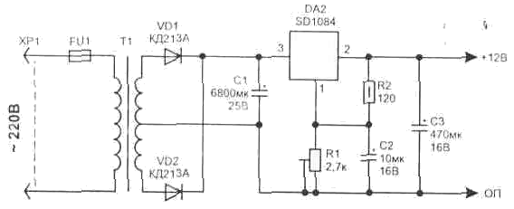

Всем привет! Есть полумостовой блок питания, попытался сделать фильтр, поставив после диодов дроссель Др-0,4-0,38, на выходе блока питания получил резкое проседание напряжения при подключении нагрузки... Подключен БП к усилителю, из за наличия в схеме узла автоматического отключения усилитель начал работать скачкообразно - включение - просадка - выключение - зарядка конденсаторов и повышение напряжения - снова включение...
До этого в схему включал последовательно три маломощных дросселя с телевизора, все работало, только они на большой мощности выгорели...
Че это может быть? Дело в индуктивности?

Какой мощности усилитель?
ТА8210 2 канала по 22 Вт
Дроссель выбран неподходящий. На ваш ток явно не расчитан.
Гм, так ну ладно на максимале! А то он на холостом ходу выделывается!

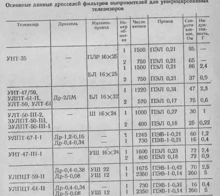

Спецификация этого дросселя сглаживать анодное питание радиоламп. Он с лампового телевизора УЛПТххх. С активным сопротивлением обмотки 16 Ом. Если есть чем померить, померьте.
Не помню уже, как его фамилия расшифровывается, но предположу, что на ток 400мА расчитан.
А то, что на ХХ просадка, - стаб тоже потребляет + микра.
Вот.Нарыл.
Заметьте толщина провода 0,21мм. Это для мизерных токов.
    36.2 KB · Просмотры: 505
Да, посмотрел, точно! У меня не тот дроссель, у меня Др-0,4-0,34... Что лучше поставить вообще? Взять дроссель с компьютерного БП?
