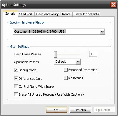

Открываете OptiFlesh. Заходите в меню Options>Settings и выставляете всё как описано и нарисовано на скриншотах.
Скриншот1 , выставляете всё так как на нём.

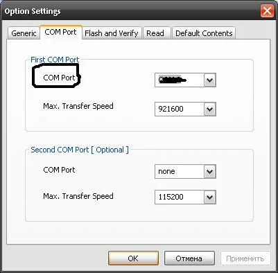

Скриншот2
ставите всё как на скриншоте, кроме обведённого "ComPort". Чтобы узнать какой ставить, выключите телефон, подключите к USB кабелю(который был в комплекте). Зажмите звёздочку и при зажатой звёздочке нажмите на кнопку включения(боковую) с задержкой, отпустите звёздочку а затем кнопку выключения. Теперь зайдите в свойства "Мой компьютер" и во вкладке "оборудование" зайдите в диспетчер стройств. Там найдите ком порты и ваш телефон(по названию). Посмотрите какой там сом и поставьте такойже в OptiFlesh.

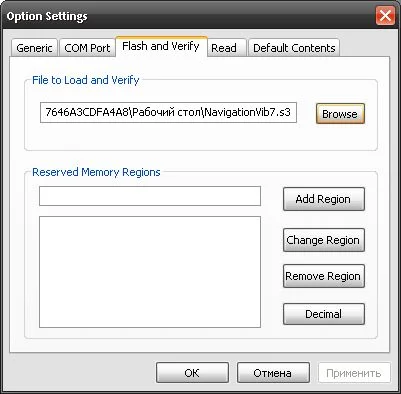

В строке Flash and Verify укажите путь к патчу *.s3

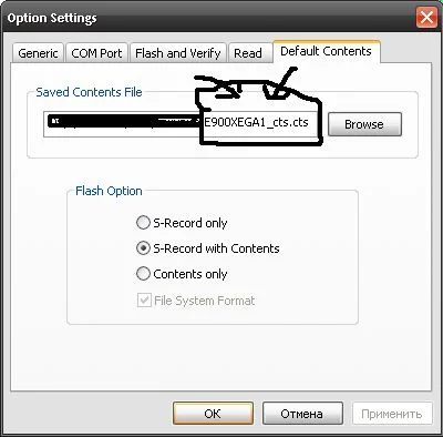

Скриншот5
В обведённой строке укажите путь к *.cts файлу, который вы должны были уже скачать.

Выключите телефон, вставьте в него кабель. Зайдите в Options(Опции)/Settings(Настройки) во вкладку Flash and Verify (Прошивка и патчинг). В поле File to load and verify (Файл для прошивки или патчинга) жмём Browse(открыть) и выбираем s3(или sre) файл. Жмём везде Ок.

Поэтому: При прошивке патчей проверяйте, чтобы НЕ СТОЯЛА галочка Erase All Unused на вкладке Generic в Настройках программы OptiFlash!!!
Когда мы ставим эту галочку, мы практически заставляем программу при прошивке патча форматировать весь телефон! При этом затирается что-то важное, и после этого телефон уже не определяется компьютером при подключении сквозным кабелем (часто кабелем из комплекта).
Эту галочку можно ставить ТОЛЬКО ТОГДА, КОГДА МЫ ПРОШИВАЕМ ЗАВОДСКУЮ ПРОШИВКУ, и то для определённых целей. Без надобности галочку эту не ставьте, т.к. при отсутствии правильных защищённых регионов на вкладке Flash and Verify после прошивки обнулится Ваш IMEI! А восстанавливать IMEI на AGERE крайне трудно, зачастую и нереально.
