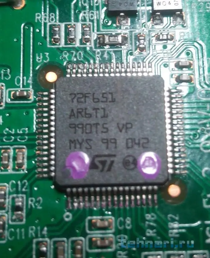

По дешёвке досталось 2 не рабочих руля. По механике - практически идеал. По электронике - большая проблема. Оба руля не определяются компьютером и вообще не подают признаки жизни. Питание заведомо исправное. Разобрав, на плате одного руля не обнаружил явных дефектов, все элементы, которые мог, прозвонил, ничего не в замыкании. На другом 1 сгоревший резистор, дохлый конденсатор. Заменил и теперь, при подключении чип сильно греется. Из всего этого сделал вывод, что у обоих рулей не исправна главная микросхема(Программируемая, маркировка: ST72F651AR6T1), к тому же на обоих микросхемах какой то крестик. Уже купил её. Дело за прошивкой. Её никак не могу найти. Подойдёт от любого руля с 3-мя осями, коробкой передач и оборотом на 900 градусов. Вдруг у кого завалялась - поделитесь, пожалуйста.
