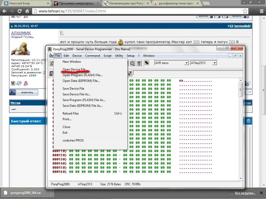

вот и прошло чуть больше года :)) купил таки программатор Мастер кит )))) теперь я могуч )))) В ближайшее время предоставлю свои экспанаты

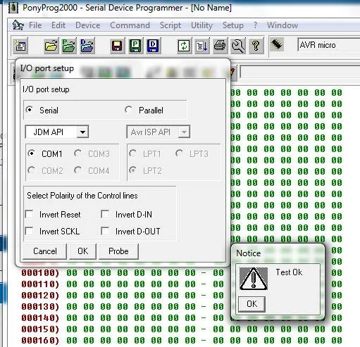

калибровка и Тест ОК. далее все тоже по инструкции. однако же (((

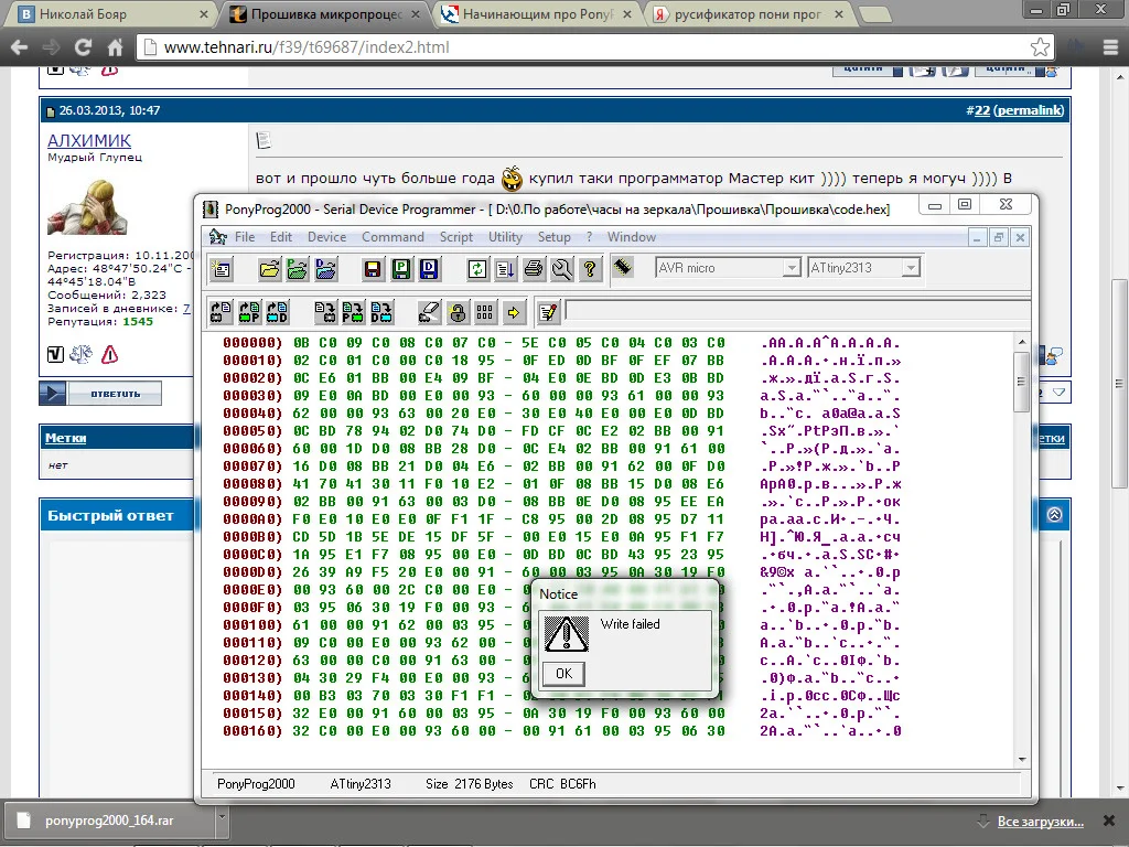

Write failed

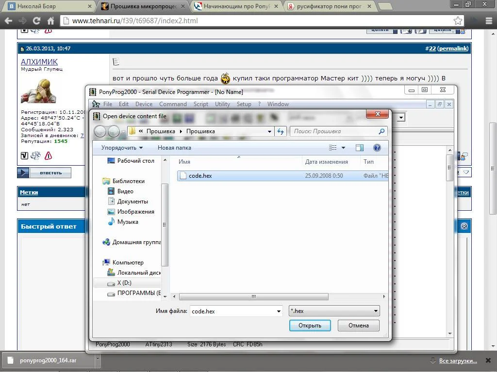

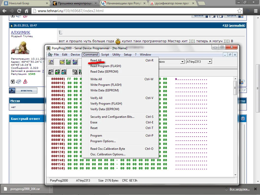

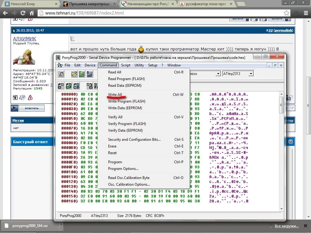

Надо выбирать не Write All, в Write Program (FLASH).
фак ((( её же очистить можно? Erase если не ошибаюсь?
пробую как ты сказал = тот же результат (

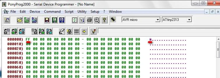

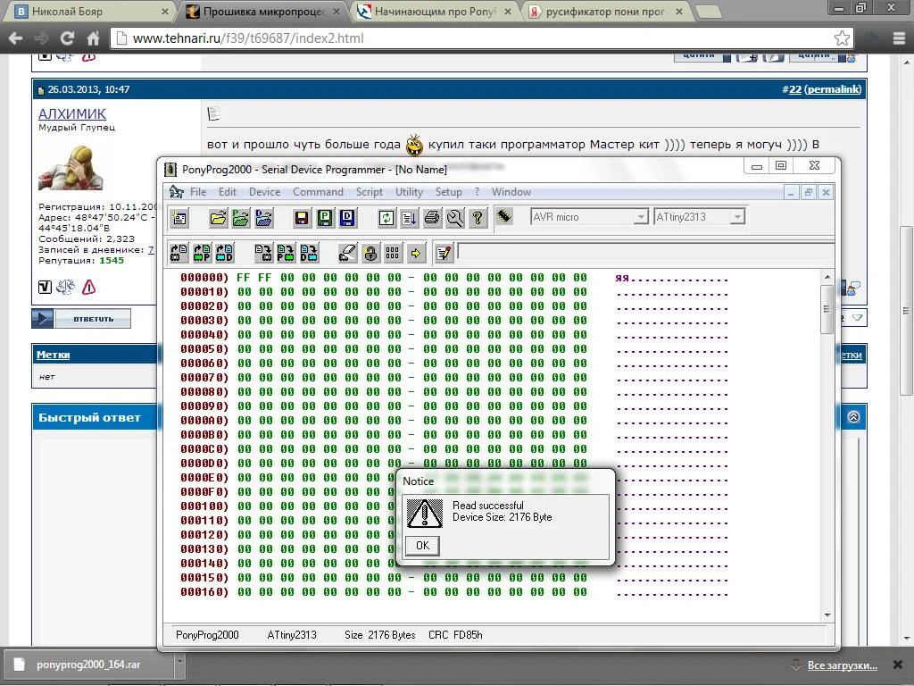

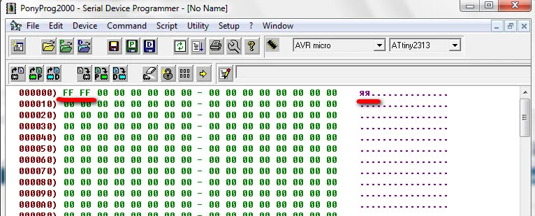

странно, после очередной неудачной прошивки и очистке, при чтении выдает разные значения
    51.9 KB · Просмотры: 51
    53.8 KB · Просмотры: 163

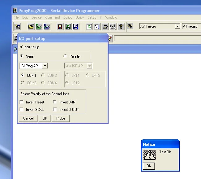

А ты порт настроил в программе?
да. все как читал в инструкции ))
    58.3 KB · Просмотры: 252
