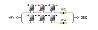

Добрый вечер. Уважаемые, помогите пожалуйста вот с чем. Есть вот такой светодиод, и есть адаптер, на адаптере следующие обозначения - PRI 230V ~ 50 Hz 53Ma, SEC 9V=---(тут знак аля равно только вместо нижней палки пунктир :tehnari_ru_203:) 500mA 4.5VA. Вот как мне прицепить этот блок питания к этим диодам? Возможно ли вообще это? Хелп плиз.
Сколько всего светодиодов?
Сколько светодиодов нужно запитать от этого источника?
Не знаю пока..В этом еще одна загвоздка, синие светодиоды нужны для террариума, пока он один, и на него необходимо 6 светодиодов..А затем их может быть больше, я думаю штуки 3 будет точно..Как быть?
Вот схема на шесть светодиодов.

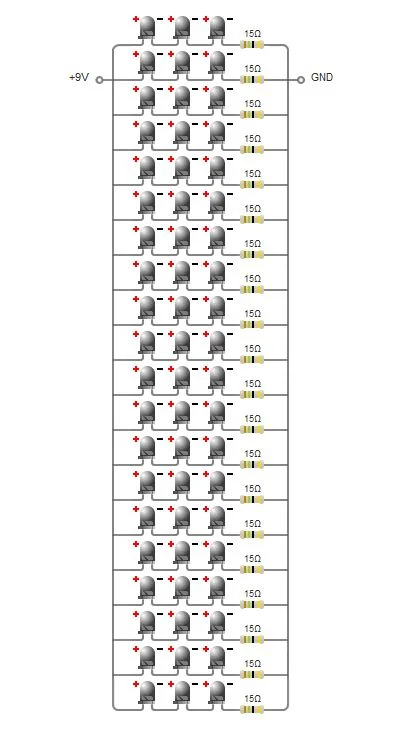

А как можно потом реализовать добавление дополнительных диодов, только отпаивать старые резисторы и паять новые? Не хочется на каждый террариум свой блок питания ставить.
Можно добавлять цепочки. На твой блок питания можно подключить таким образом 20 цепочек по три светодиода, всего 60 светодиодов.
Валерий, спасибо большое за ответы. Только я не совсем еще понимаю что да как. Поправьте пожалуйста если что-то не так понял. Значит для того чтобы спаять сейчас цепочку на один террариум мне надо 6 диодов(BL-L513UBD светодиод синий 60" d=5мм 900мКд, Светодиоды круглые / Чип и Дип), мой адаптер на 9 Вольт и резисторы 2 штуки (сопротивлением 15кОм? как на рисунке у вас?). Затем если я хочу добавить еще один террариум и подключить его в эту цепь мне надо спаять еще одну такую цепь, но уже с 2-мя другими резисторами?А как вычислить их сопротивление? На сайте Расчёт резистора для светодиода я нашел расчет, но как им пользоваться не очень понятно, Напряжение питания: - это мои 9 вольт? Прямое напряжение светодиода: - я не могу найти его в описании диода, который привел выше, и Ток через светодиод я тоже не знаю какой брать (20мА)?
Не 15 килоом, а 15 ом. Одна цепочка - это три светодиода и резистор, всего таких цепочек может быть до двадцати штук, все цепочки соединяются параллельно.
У синих светодиодов, на которые ты дал ссылку, падение около 2.9 вольта и ток 20 миллиампер. Ток в каждой цепочке будет равен 20 миллиампер.
Теперь понятнее. Вот такой С1-4 имп. 0.25 Вт, 5% 15 Ом, Резисторы постоянные выводные 0.25Вт 5-10% / Чип и Дип подойдет к тем светодиодам? Я паяю цепочку с этим резистором, и остальные цепочки тоже использую с ним же? А по поводу калькулятора..Я сейчас попробовал еще раз рассчитать, Напряжение питания: 9, Прямое напряжение светодиода: ? (я ставил 4,5 и 3, при 3-х получается как раз 15 Ом как вы и говорите),Ток через светодиод: 500мА, Количество светодиодов: 6,12,18,32. И рассчитывается что мощность минимальная должна быть 3Вт. Я правильно сделал? Тогда получается что вот этот SQP резистор 5 Вт 15 Ом, Резисторы постоянные выводные 5-10 Вт / Чип и Дип резистор нужен для цепи?

Неправильно, в калькуляторе рассчитываем только одну цепочку. Напряжение светодиода 3 вольта, ток 20 мА, выбираем три светодиода. А сколько таких цепочек нужно, легко подсчитать
500/20=25
25 цепочек вытянет ваш блок питания.
Да, резистор подойдёт.
А на каждую цепочку из трёх светодиодов нужен свой резистор.
Не стоит покупать резистор мощнее 0.25 ватта.
Пример одной цепочки:
Собирай такие цепочки, а их уже соединяй параллельно.
Валерий, спасибо большое. Сегодня купил диоды, спаял по вашей схеме, все работает отлично. Благодарю.
