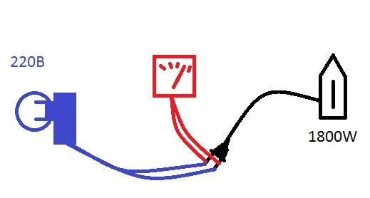

есть утюг - как именно мне его подключить и что нужно померить? я так понимаю мне нужно знать какую то его характеристику или нет?
Подключить к Вашему блоку питания. Измерить при этом напряжение на выходе БП. Из характеристик утюга (кипятильника, чайника) надо знать его мощность: должна быть в районе 2 kW (но лучше всего - измерить его сопротивление, раз есть чем. Не забудьте только сначала измерить сопротивление проводов самого прибора).
в принципе дома валяются ещё два зарядника от сотовых - посмотрю их характеристики может на них написано напряжение
Ориентироваться на написанное на телефонном заряднике напряжение можно, только если это USB-зарядка.
Подключил к блоку питания утюг (на нем написано 1800W) померил как нарисовал (тестер у меня старый ссср-овский стрелочный) он мне показал 6,5В.
Правда потом я им померил просто блок без утюга он мне тоже показал 6,5В.
    7.8 KB · Просмотры: 119
Подключил к блоку питания утюг (на нем написано 1800W) померил как нарисовал (тестер у меня старый ссср-овский стрелочный) он мне показал 6,5В. Правда потом я им померил просто блок без утюга он мне тоже показал 6,5В.
Утюг-то рабочий (при включении в сеть греть начинает)?

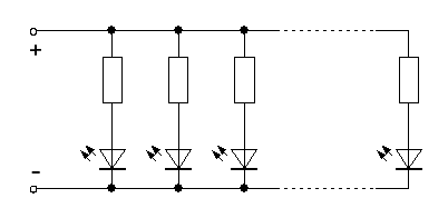

Если так, то лучшим решением для Вас будет - по резистору на каждый светодиод. То есть к каждому своему светодиоду последовательно припаиваете резистор 180 Ohm 0,125 W. И уже такие цепочки подключаете к БП:
да конечно - утюг рабочий.
-а к какой именно ножке светодиода припаивать резистор?
че-то я в Чип и дип ничего не нахожу такого ...
какого типа этот резистор? 180Ohm и 180Ом это разное?
Одно и то же...
