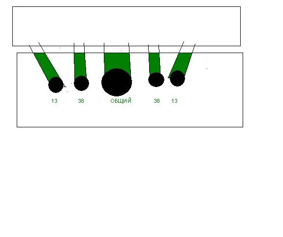

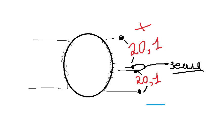

Всем привет. Вообщем тема такая я долго искал трансформатор для своей TDA 7294. Никак не мог найти... Сегодня мне попался транс от Муз. Центра AIWA транс хороший,ток около 4-5 ампер. Только вот после замера оказалось что у него две вторички одна 13в. Вторая 38в. Все вторички имеют среднюю точку то есть в общем там 74в и 26в. Так как динамик у меня 4 омный я подумал что 13 будет мало а 36 слишком много . Разбирать и отматывать транс не охото уж больно качетвенно сделан. Вот теперь думаю может быть мостовой режим сделать ват на 170. У кого есть опыт подсобите советом (Печатку там или наглядный пример тоже не помешает). Смотрел на сайте в основном делают мост на 7293 у меня только 7294е есть. Они то в принципе не дорогие но у нас с нимим проблема трудно достать. Заранее спасибо.

ДЛя вашей тда нужно двухполярное питание,как вы собираетесь его сделать?
Ну да двуполярка.
Я же написал со средней точкой значит там два по 13в и два по 38в.
Отмотать или домотать вторички до приемлимого значения.
по паспорту 4-5 ампер на 38 вольтовом
на выходе... это чистое напряжение без конденсаторов и моста.
Причем тут конденсаторы и мост,да они тебе поднимут его ну и что,а подключиш и все упало ниже еще.
Безымянный.webp Реал фото завтра выложу сейчас не дома.
вот типа так надо.

Юрок если топикстартер правильно написал
То мощности этого транса достаточно, желательно как я говорил отмотать чуть 38 вольтовую обмотку.
Да не не хрень))) Рисовать долго просто у него как и у всех импортных печатка на вторичках висит. ДА бы усё культурно было вот и нарисовал в таком виде.
Вообще если так взять то вольтаж там переменный так что никаких плюсов минусов просто два по 38 и два по 13)
Вас уже поняли, хотя это можно было написать в первом посте, было бы меньше трепа. Вообще если хотите больше инфы, давайте тоже больше информации по вашим железкам.
Безымянный.webp Вот перерисовал немного как замерял. Что бы понятней было.
