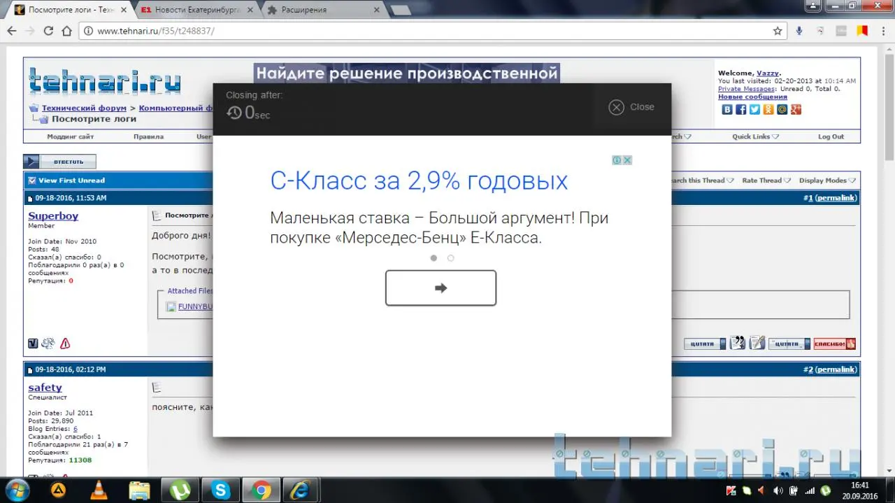

Реклама также периодически выскакивает на 10 секунд, потом пропадает. Какой-либо закономерности и периодичности появления нет. В EI вроде не появляется.
Такая вот реклама выскакивает
    52.8 KB · Просмотры: 189
а если торрент-клиент закрыть (он по рисунку у вас активен), будет выскакивать реклама или нет?
Сейчас попробую. Небольшое наблюдение: появляется когда на Вашем форуме, на других сайтах не показываетсяtehno015
Отключение торрент-клиента проблему не решило
появляется на любых сайтах
