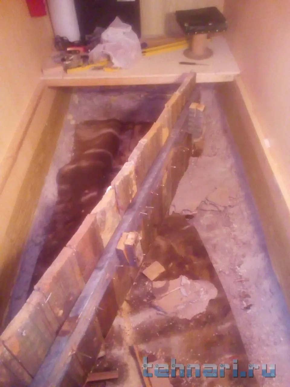

Сегодня пилил жену. 2.5*1, сосновая тридцатка полувековой давности, вынимал пол из кладовки в хрущëвке. Икеевский дешëвенький отдыхал четыре раза, потому как начинал дымить. Но разрезал. Теперь им же вырежу 12-ю фанеру, и снова закину на полгода в угол.
