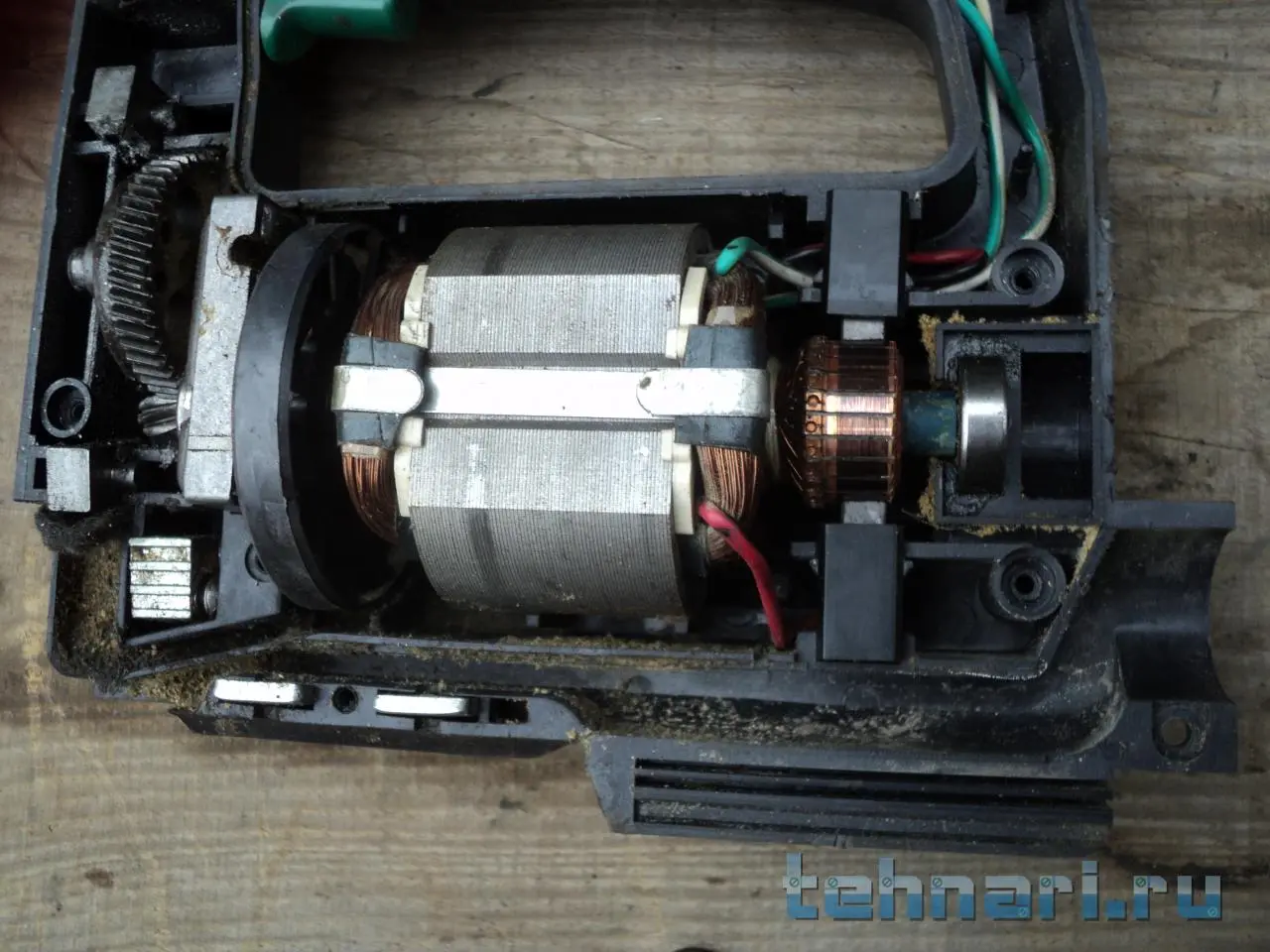

Пардон, я что то упустил? Мы камнерезки или штроборезки с перфораторами стали обсуждать? В этих инструментах конечно очень актуальна защита обмоток якоря. Но в лобзике то зачем? Опилки деревянные что, посекут лак на проводах?

Основное предназначение пропитки - не защита от мифического износа, от него немножко спасают лишь удлинённые пазовые прокладки и тафтяная/киперная лента на наружной части обмоток, особенно страдают обмотки статора на выходе из паза.
Главная задача пропитки - фиксация от электромагнитного смещения, особенно при старте двигателя, и отвод тепла из внутренних частей обмотки.

Обмотки дв. пропитаны на заводе, это я к тому, что технари в комментариях пишут, что обмотки лобзиков не нужно пропитывать.
Очень нужно, просто китайцы максимально удешевляют продукцию, кроме того знают,что если сгорит, то купят новый.
Когда инструмент ремонтировали ещё в нормальных мастерских то по завершении ремонта ОБЯЗАТЕЛЬНО измерялось МЕГОМЕТРОМ сопротивление изоляции,конечно при нынешнем развале страны, "мастера" этого никогда не делают. Как вы думаете -забитый опилками статор лобзика (еще побывшего при повышенной влажности)в какую сторону сдвинет значение сопротивления изоляции обмоток?
