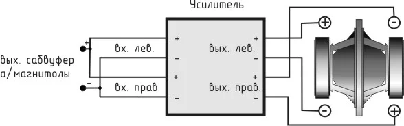

Прошу совета по самодельному сабвуферу

А мостовое соединение где? Это же обычное.
Это мостовое, у "обычного" нагрузка подключается с выхода на общий провод
Может я что-то недопонимаю, но мостовое соединение предполагает, что стерео микросхема после определенных манипуляций становится моно но с увеличенной мощностью. Например, у меня есть двухканальный американский усилитель QSC стандартная мощность которого 650 Вт при нагрузке 4 Ом, сзади усилителя есть флажок включающий режим мостового подключения при котором остается только 1 канал и мощность становится порядка 1300 Вт. На схеме я вижу две входные пары и две выходные, в чем же смысл моста я не пойму.
Кстати у меня на усиливающем блоке 2 микросхемы TA8215H на 4 канала. Распайка по моему такая как на схеме (автомагнитола mitsubishi).
Может я что-то недопонимаю...
"При мостовом включении два канала усилителя объединяются в один новый
канал. При традиционном включении один из проводов, идущих к динамику
от усилителя - нейтральный (его потенциал по отношению к "массе" не
изменяется). Другой провод ("горячий") - передает НЧ сигнал на
динамик. При таком включении размах напряжения на динамике не
превышает напряжения питания за вычетом напряжения насыщения
выходного каскада.
При мостовом включении оба провода "горячие" ("масса" отсутствует),
но сигнал на одном из них должен быть инвертирован, в противном
случае динамик никогда не "увидит" разность потенциалов, поскольку
оба провода получат синфазный сигнал. При инвертировании одного из
сигналов итоговый сигнал возрастет вдвое по сравнению с одиночным
сигналом."
Понятно, значит у меня усилитель уже собран в мосте. Теперь, если можно, комментарий к этому варианту подключения (т.е. с чего все и началось)
Мне не нужна схема трехполосной аудиосистемы, мне нужно подключить сабвуфер с изобарически соединенными динамиками к усилителю автомагнитолы "А" от линейного выхода на сабвуфер магнитолы "Б", причем моносигнал сабвуфера я хочу развести на два канала усилителя магнитолы "А", а потом усиленный сигнал каждого канала подвести на два разных динамика. На схемке мой замысел отражен в полном объеме. Меня беспокоит соединение между магнитолами "А" и "Б" - не будет ли какого нибудь аппаратного косяка.
