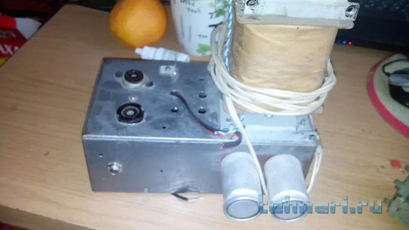

добрый день, появилось желание собрать усилитель на лампах, у меня имеются 2шт 6п14п и одна 6н2п, а так же корпус с трансформатором, который и с подвиг на создание данной темы http://www.tehnari.ru/f243/t56605/ , достался он за пачку сигарет так как, сосед который был его создателем съехал на квартиру. так же имеется трансформатор твз-1-9. в данной теме я хотел бы, чтобы мне помогли сборкой усилителя на имеющихся у меня лампах (т.е. показали схему) и трансформаторе тс-180-2. большое спасибо всем кто откликнулся

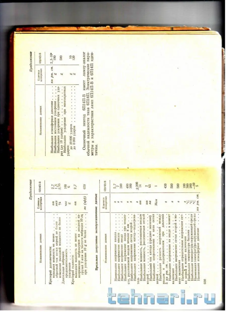

Ну что же для начала надо собрать данные о твоих деталях и тщательно изучить их. Я думаю что возможен только однотактный усилитель 6Н2П + 6П14П. Вот для начала их даташиты, а над схемой будем думать в процессе, еще много кто может подсказать ... :)
