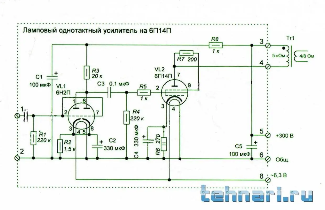

Прошу вашей помощи в изготовлении усилителя на лампах

это для наглядности, которые на глаза попали те и приложил :) а не подскажете как взять по одному триоду с лампы и подать на отдельную лампу, просто я так понял по схеме которую я собираю они запарелелины.
Артём, суть в том, что один триод может не раскачать выходную лампу и опять придётся вернуться к этой схеме.
Убрать перемычки, и задействовать одну половинку триода ножки 1,2,3,или 6,7,8, на одну 6п14п, играть будет по любому.
И дросель по питанию желательно, хотябы от ламп ЛДС.
Такие др. не годятся, индуктивность-0,4 и ток-0,34. Акт. сопр.-15-20 Ом
Надо ДР 5-0,8. Акт. сопр.-200-300 Ом.
Валяется кучка таких, индуктивность от 0,6-0,8. Акт. сопр. от 25-50 Ом.
Но и не обязательно, если нету. Тем более надо два. Сопротивления справятся.

имеются такие, вот, такой подайтёт?по габаритам как дросель. а на счёт схемы собрал по этой, фон уменьшился, но не ушёл, и по самому усилителю, усиление слабое, и большие искажения на максимальной громкости, как будто перегруз или не хватка питания

Ну а теперь собирайте на железке с экранироваными сигнальными проводами, и по питанию дросель . померяйте тестером сколько Ом имеет первичка.
играет чууууть громче чем ноутбук((( первичка 225ом, заменил его на дросель, изменений никаких, завтра а может исегодня приступлю к сборке на шасси
Что вы подключаете к выходу, те колонка или просто динамик? и какая громкость на источника сигнала подаётся на вход усилителя ?
к выходу динамик 5гдш4-4, громкость максимум с ноутбука
В однотактных схемах выходная мощность не велика, зато они работают в класе А.
В даной схеме мощность в триодном включении выходной лампы не превышает 3-х ват.
в пентодном 4.5 - 5.7 ват. это максимум что можно выжать из 6П14П.

Сборка усилка по схеме не гарантирует нормальной работы, надо настроить режимы обоих каскадов. Для этого нам нужно измерить все напряжения относительно массы:
1-на первом электролите
2-после дросселя
3- на ТВЗ
4- на аноде вых лампы
5- на катоде вых лампы
6- на анодном резисторе вх лампы
7- на аноде вх лампы
8 на катоде вх лампы
Фон уменьшится, если соединить накал с массой, поочереди одну или вторую ногу.
Ждём.
Жень, ты даёшь информацию, которую надо изучать до сборки, а тут уже монтаж полным ходом идёт. Ну не терпится!
И кроме того что ему даст такая разная информация:
Напряжение анода номинальное (постоянное) 250 В
А в реальности там нет и 200.
С катодным резистором такая-же фигня:
Сопротивление в цепи катода для автоматического смещения 120 Ом
А в схеме 270.
Откуда звук-то появится?
