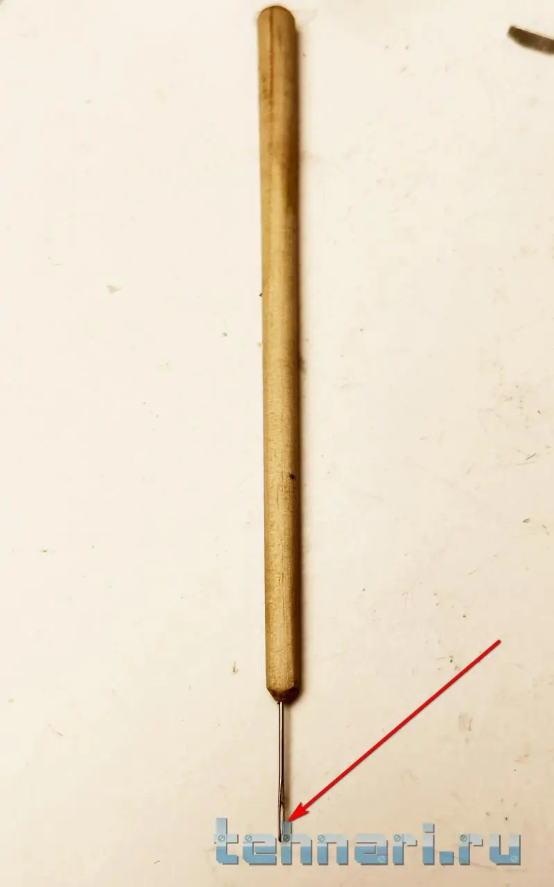

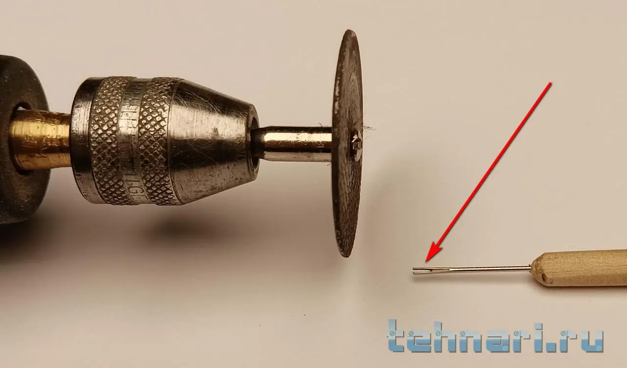

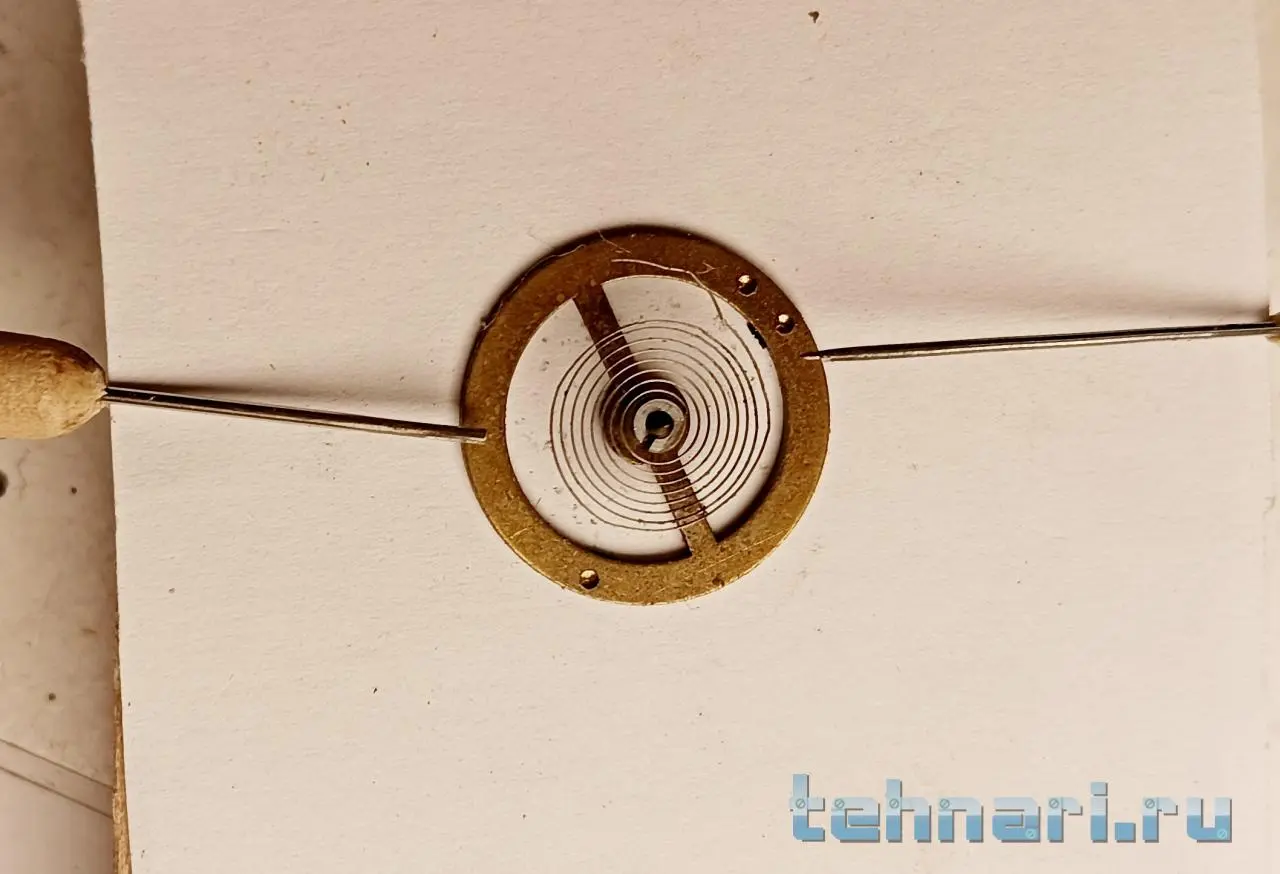

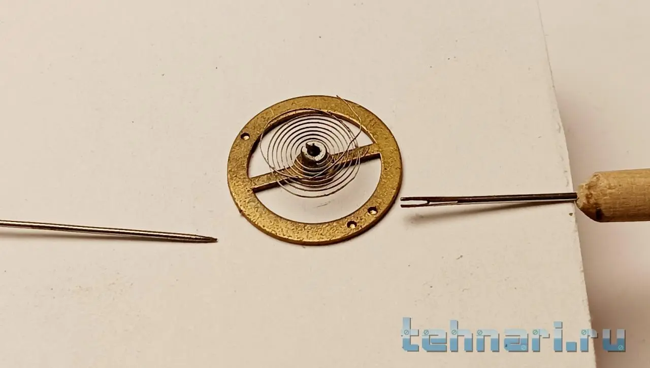

Возникла нужда в инструменте для правки поврежденного волоска маятника часов, и его удалось сделать буквально из ничего: из обточенной швейной иглы, вставленной в ручку от кисточки. Помогая себе еще одной иглой волосок выправил за 5 минут, быстрее чем инструмент делал. ))
