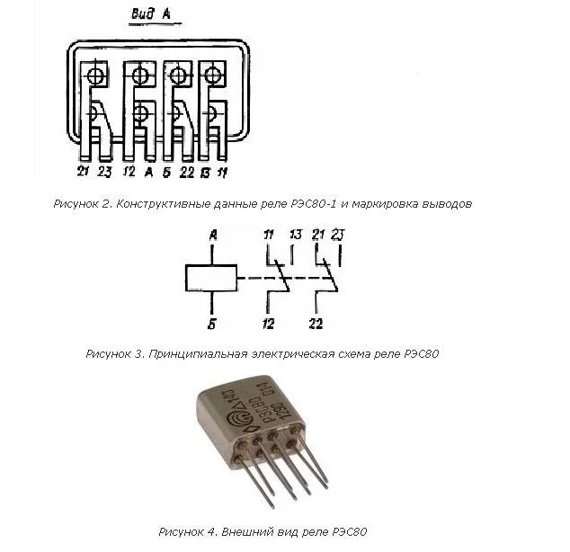

Всем доброго времяни.Имеется усилитель для вуфера,хотелось бы сделать какой нибудь самый простой селектор на 2 входа к нему.Помогите реализовать это в жизнь,буду благодарен.
самый простой наверно на галетном переключателе, чисто механический.
Или нужен на реле?
А на реле схема сложная?
Нет,мне наверно лучше на галетном.Завтра схожу в магазин,спрошу есть ли они в наличии.Не могли бы Вы подсказать марку,что бы спрашивать конкретно,или любой подойдёт?Ещё хотелось бы с габаритами поменьше.И ещё вопрос,на звуке это не отразиться?
Можно галетником переключать реле, а сами реле расположить как можно ближе ко входам.
А почему на реле сложно?
Вот самый простой коммутатор на два входа.
Не художник но думаю понятно.
    22.2 KB · Просмотры: 918
Реле от авто, кнопка с фиксацией например П2К.
А на однополярном питании ни как?Просто на трансе и так намотано куча обмоток.
Любое реле, лучше в металлическом корпусе.
Я не помню но раньше на кассетниках стояли переключали головку воспроизведения при реверсе. А диод любой выпрямительный.
Реле поищу (марку) но может кто нить вспомнит.
А на схеме и есть однополярное, просто землю соединить с минус 12В.
Теперь всё понятно,спасибо.
Screenshot-75.webpВот такое например РЭС-80.
