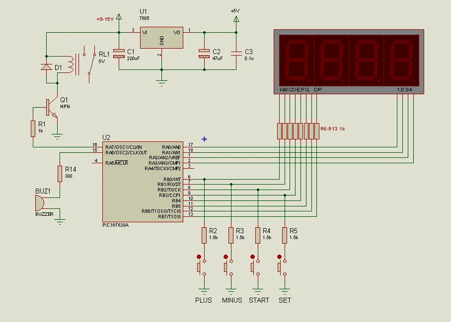

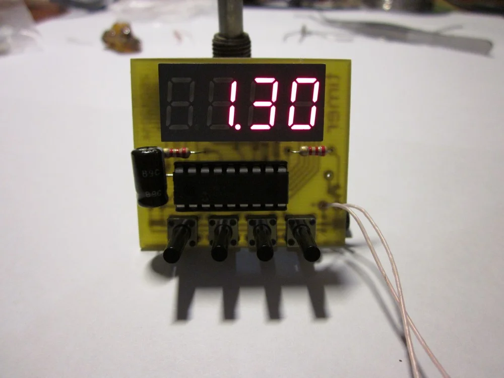

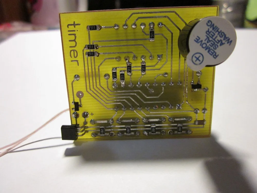

Здравствуйте. Схему позаимствовал на радиокоте у Сергеj, думаю он не против будет.
Время от 99 мин 59 сек. Собрал, запустился сразу.

Какие индикаторы-ОА или ОК?
общий катод
Собрал,работает.Спешат,в 1мин 2-3сек.

Подскажите пожалуйста - какие нужно выставлять фьюзы при прошивке PICа?

Собрал этот таймер.Но есть одна причина,он не хочет нормально работать?После отключении питания и включении индикатор не светится на микро контролере питание присутствует на выходах ноль при многократном включении и выключении питания индикатор может включиться на выходах микро контролера появляется напряжение 2...2,5 вольта. Подскажите где и в чем может заключатся причина?
ХЗtehno015/мож что с прошивкой МК?
у меня таймер работает.и глюков нет.

Здравствуйте собрал устройство. Работает но не слушается кнопок + - и при отсчёта на некоторых цифрах не срабатывают сегмента ,а на других цифрах этот же пигмент работает .Монтаж проверил пробовал поновой перешить .Может подскажете в чем может быть причина .Заранее спосибо
