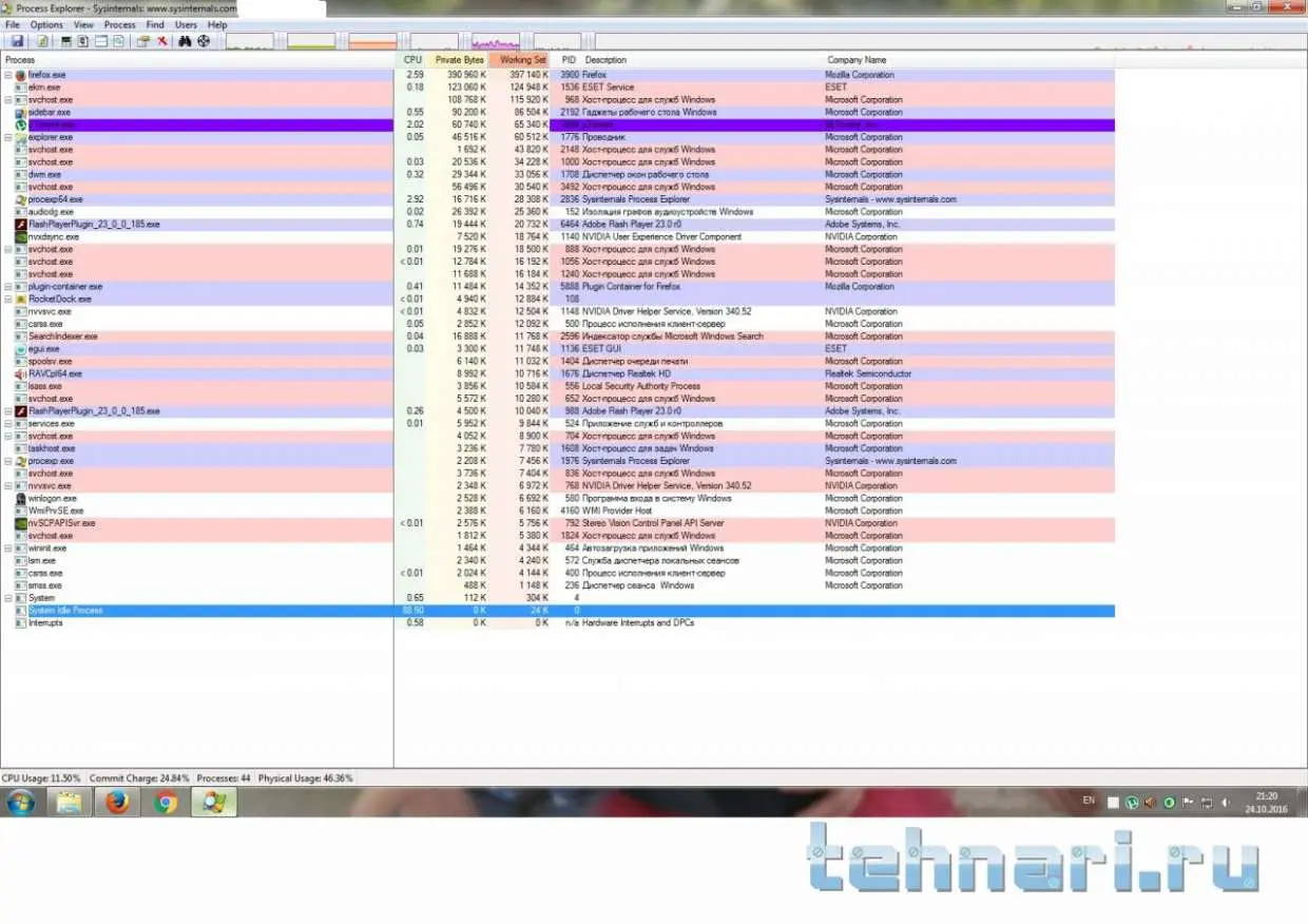

Process Explore от Sysinternals бесплатная утилита, показывает процессы в системе

А так пробовал?
"Проблема бывает только в том случае, если Автоматическое обновление сконфигурировано на Microsoft Update (не путать с Windows Update). Для проверки зайдите на windowsupdate.microsoft.com, если в адресной строке после редиректа будет update.microsoft.com/windowsupdate - это старый добрый Windows Update (работает быстро, проверяет обновления только для ОС Windows). А если update.microsoft.com/microsoftupdate - это глючный и тормозной Microsoft Update (сканирует обновления не только для ОС, но и для Офиса и др.). Нажать в ПАРАМЕТРАХ "Изменить настройки" - там можно Отключить программное обеспечение Microsoft Update и использовать только Windows Update"
