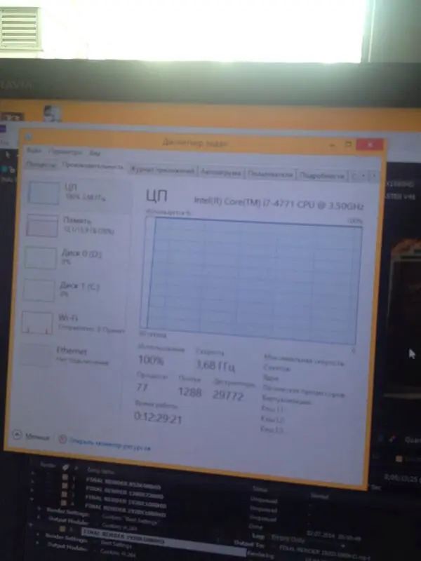

Процессор при рендеринге видео
При рендеринге в After Efects проц грузится на 100% и скорость пишет больше заявленной. (Скрин прикладываю)
Скажите пожалуйста, не вредно ли это?
И еще вопрос - при этом процессоре у меня 16 гб оперативки. Где-то прочитал, что для того что бы все 8 ядер работали, надо ставить 24 гб.
Правда ли это? Сильно ли это ускорит работу?

Не вредно.
Это наша работа. © :)
Где-то прочитал, что для того что бы все 8 ядер работали, надо ставить 24 гб. Правда ли это?
Неправда.
Думаю, ускорит. Но не настолько, чтобы это было реально заметно.
спорный вопрос. если вы добавите еще 1 планку памяти, то не будет режима dual channel. иными словами увеличите объем памяти, но уменьшите её скорость, поэтому прироста производительности не будет. если добавите 2 планки по 4гб или по 8, то увеличится объем, скорость останется прежней, увеличится время ожидания команды (latency) из-за большего числа планок, прирост производительности будет только в приложениях, где требуется очень большой объем памяти. с вашего скрина при рендеринге используется только 12ГБ.
Заявленная 3.5 Ghz, в турбо режиме 3.9 GHz - так, что он не на всю выложился ).
Turbo Core используется только в приложениях, не способных задействовать все ядра процессора (загружены менее половины ядер процессора). Неиспользуемые ядра переходят в режим энергосбережения или выключаются "паркуются" (для лучшего теплового режима), на используемых ядрах частота увеличивется. Чем меньше в данный момент используется ядер, тем на большую величину увеличивается тактовая частота работающих, при этом сохраняя энергопотребление и соответственно тепловыделение камня в установленных границах.
