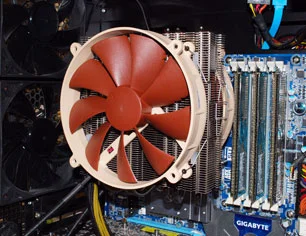

кулер в корпус влезет с трудом в одной ориентации, но займет все свободное место. убирать из корпуса пыль и подключать разъемы при необходимости будет очень неудобно. кулер хороший, но дорогой. ваш выбор.

фото кулера на материнке s1155. получится поставить только изгибом трубок в сторону задней панели, перекрыв всю мать

кулер не игровой, а тихий. игровой кулер не направляет горячий воздух на мать.

С куллера можно снять нижний вентелятор - хуже не будет - может даже будет лучше .
