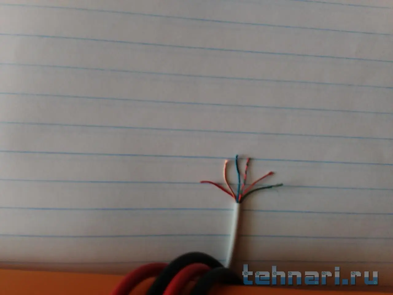

хочу починить наушники, очистил провод, а в нем 6 жил (желтый, синий, красный, зеленый, желто красный, краснозеленый) и на 3,5 всего 4 места для пайки
синий и красный - динамики, зеленый - микрофон. чем являются остальные провода?
второй случай я так же делал наушники и там 4 жилы... краснозеленый, желтый, синий, красный. есть кнопка.
припаял желтый к массе, чуть выше краснозеленый (не пойму что это за провод) и в самых верхних местах (для пайки) красный и синий.
в обоих случаях у меня все работает, тоесть идет звук но ни кнопка, ни микро не работает. что я не правильно делаю?
хотя когда я паял и другие наушники где были только зеленый, синий, красный, желтый все отлично работало.

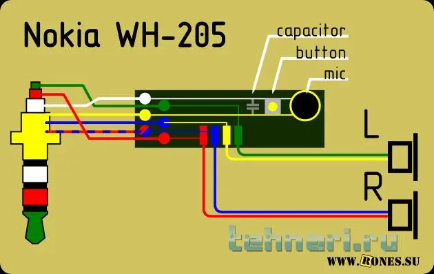

"Распайка гарнитуры".

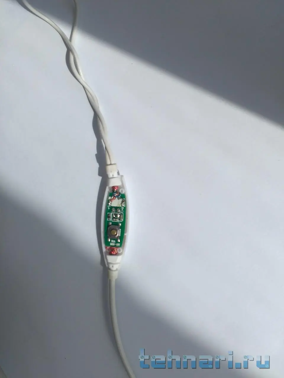

Ну я немножко понял, но все же не получилось... я скину фотку провода. Что мне надо замкнуть если есть 4 контакта, а проводов 6?

А что тут непонятного? Из 6 проводов 3 идут на массу. Остальные 3 - по одному на телефонные капсюли, один к микрофону и кнопке.
Для телефона большой разницы полярность подключения не имеет, вызваниваешь те, которые идут к динамикам, можно просто батарейкой по щелчку в динамике. Оставшиеся два идут к микрофону. Если он не заработает, поменяешь эти два провода местами.
К массе паяешь по одному из проводов динамиков и один от микрофона, остальные - по схеме laic.
И проверяй.

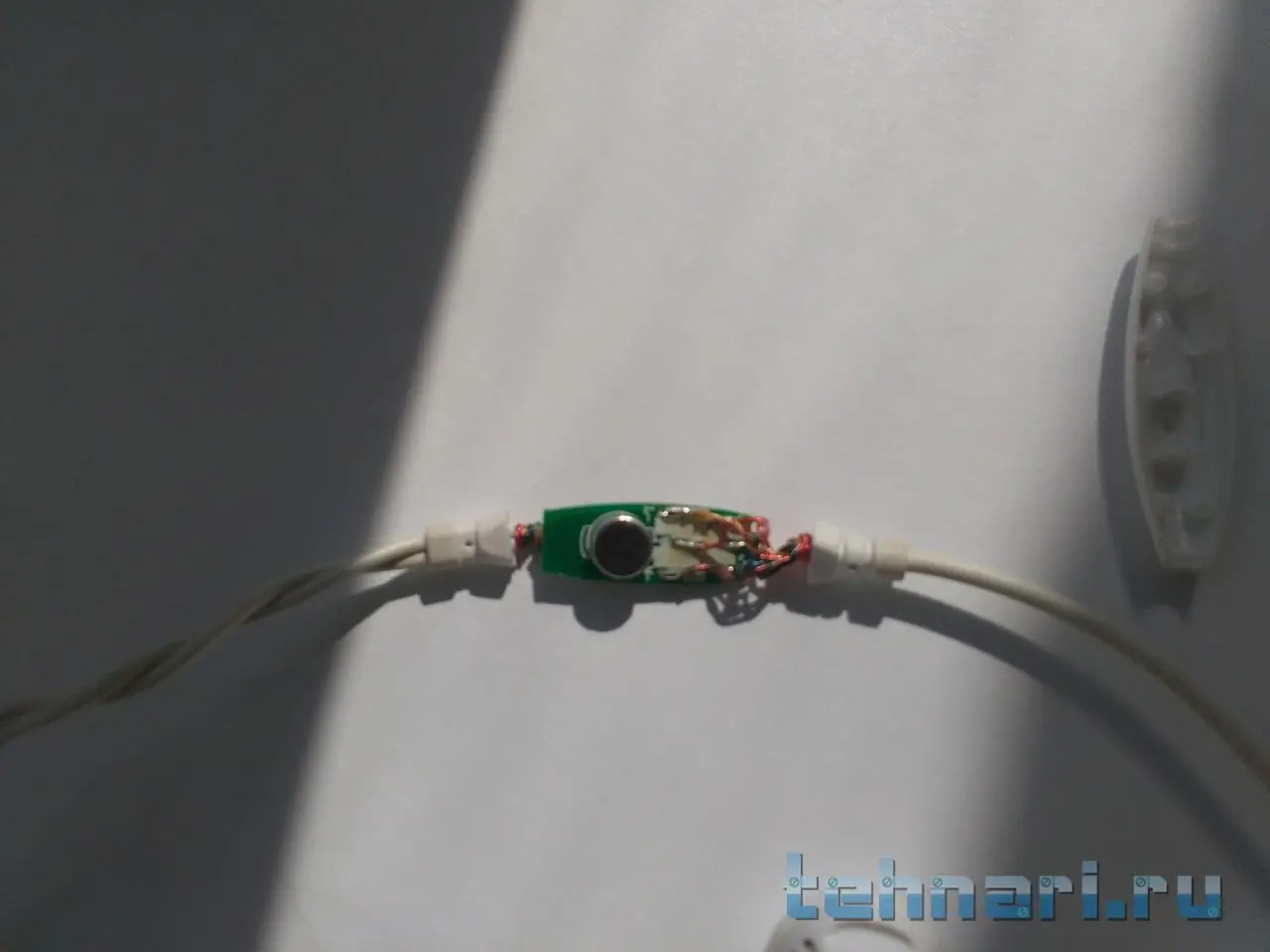

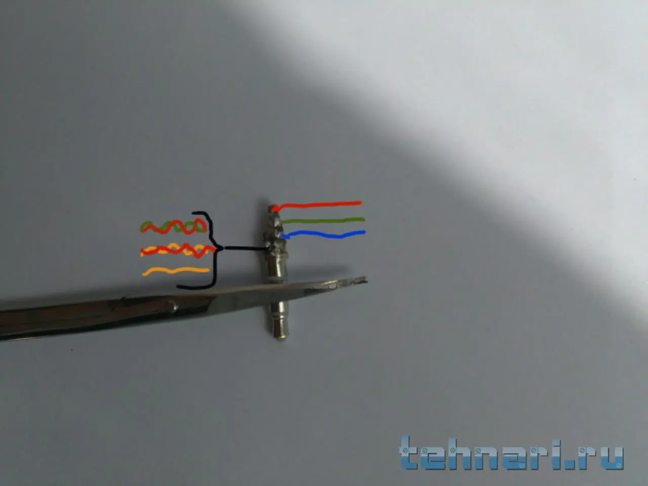

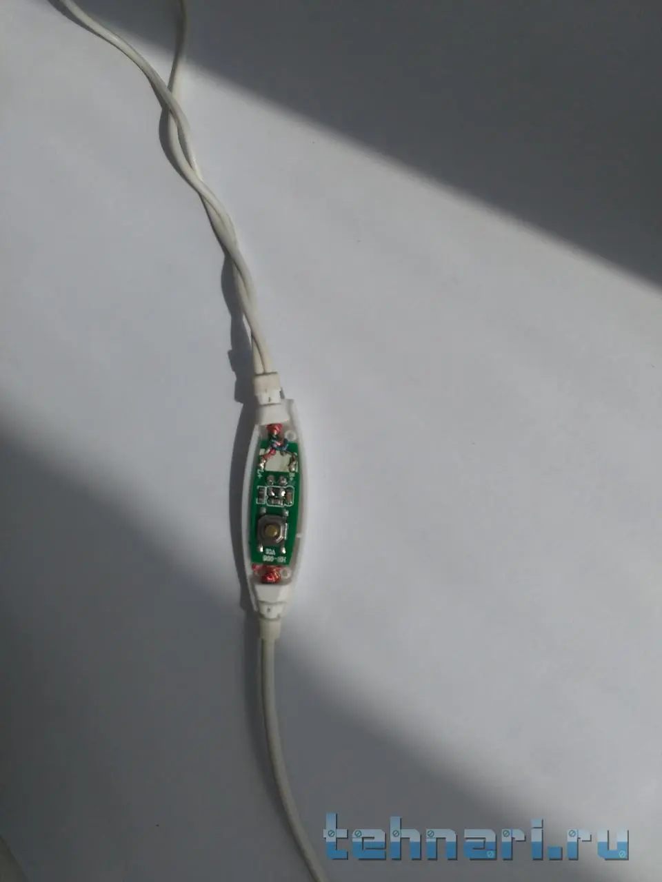

Вроде припаял, но теперь наушники хорошо работают при нажатии кнопки...

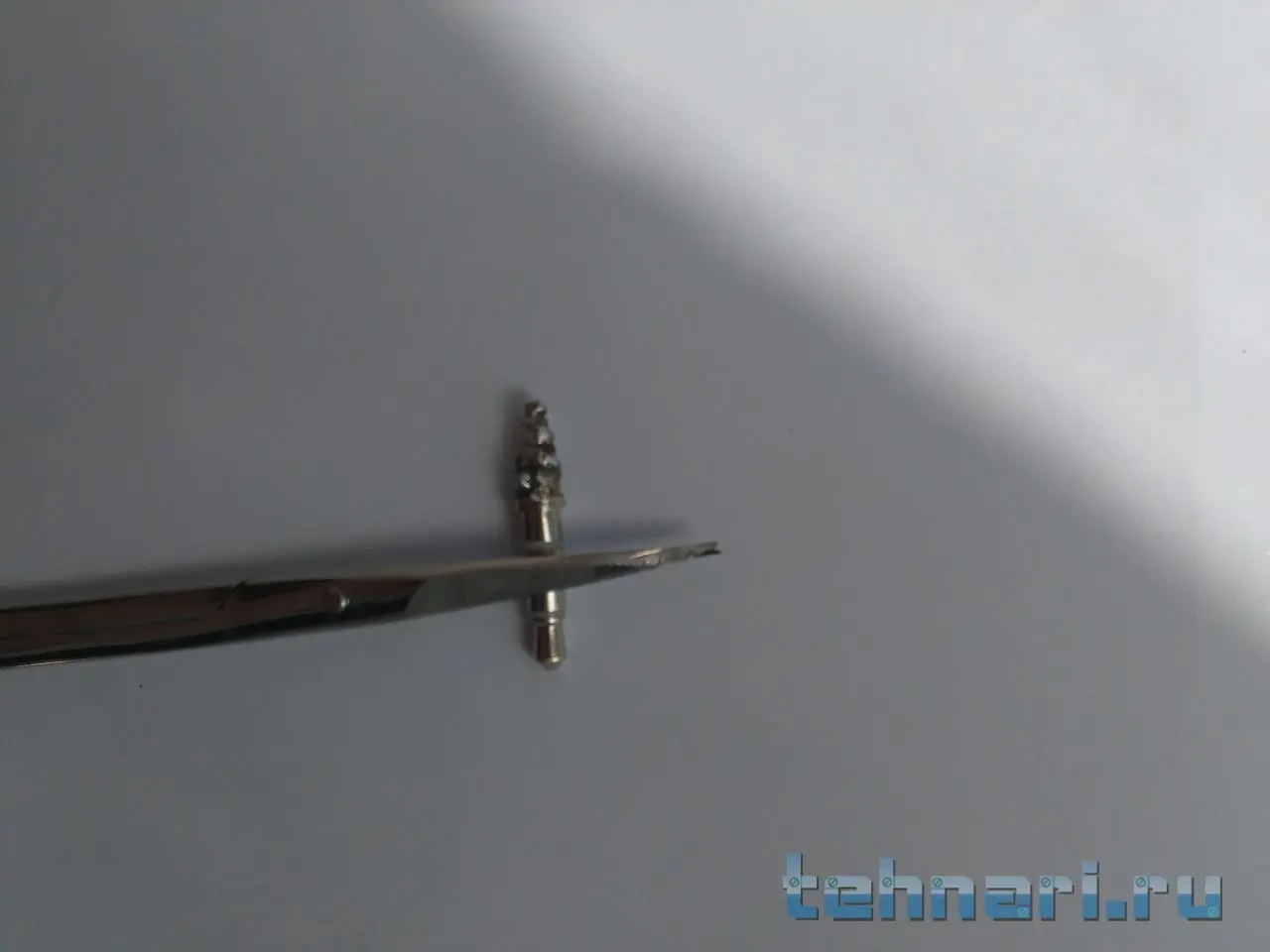

Сейчас скину фотографии, думаю поймешь что к чему...

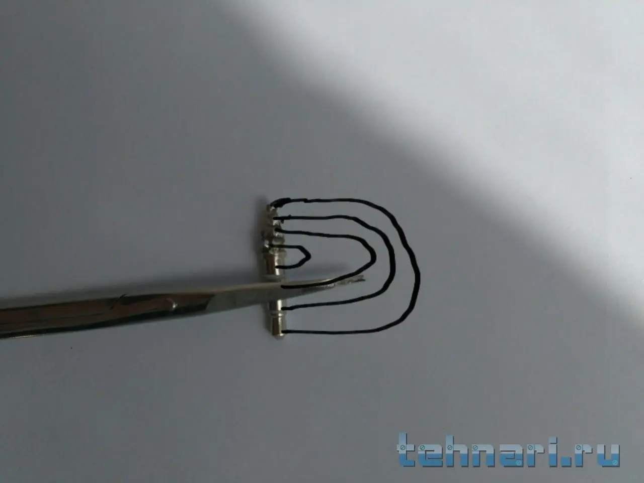

На разьеме я провел черные линии, это я прозванивал мультиметром.

Не вижу, да и с цветами у меня проблемы. Ты общий, к которому должны идти три провода, какой взял?
Это должна быть самая маленькая скобка на первом фото.

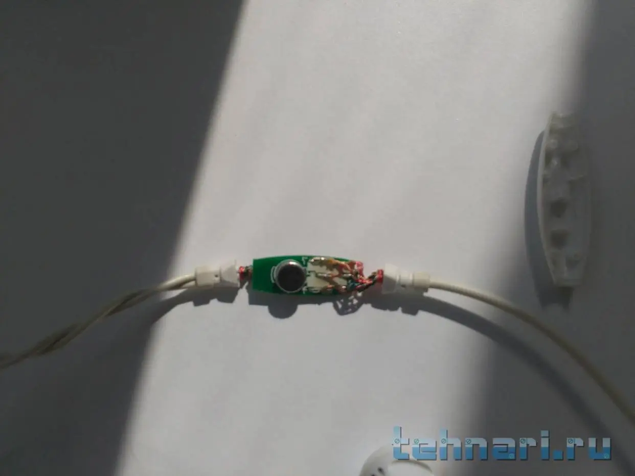

Так дело в том что они и на телефоне не работают... хотя штекер с тех же наушников
Провода я припаял так как на фото.
Получилось вот что:
- микро работает
- кнопку не знаю как проверить
- динамики играют хорошо при нажатии кнопки, если не нажать кнгпку то звук слабый и как в бочке
Где тут может быть косяк?
    14.4 KB · Просмотры: 624
У тебя какие провода звонятся между собой, когда ничего никуда не припаяно?
Этого не знаю, не пробовал.
Зато знаю что
-зеленый и красный это динамики.
- желтый я припаивал к массе и водил красным и зеленым по контактам (ну где надо наушник припаивать) был треск. Повторил тоже самое с красножелтым, тоже треск.
Краснозеленый ничего не происходило.

Потому что там где они припаяны (на кнопке) ничего не написано что это за провода
