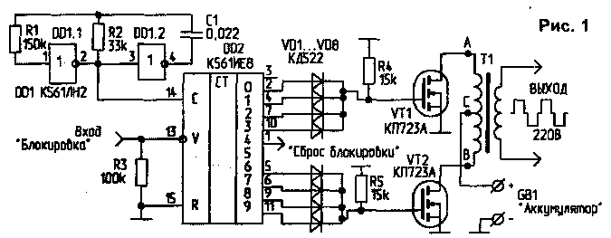

Всем привет.Нужна ваша помощь.Нужно собрать преобразователь для питания болгарки от бортсети авто,т.е от 12 вольт.
Требуемые характеристики ПН 220вольт,400-600вт.

В поиске полно схем находите и собирайте, может и вложитесь в свою "тыщю". Например типа такой-(автор О.ЛОКСЕЕВ, г.Бахчисарай, Крым.,Радиолюбитель № 7,2000)
    8 KB · Просмотры: 508

идея не плохая,а то что *ключевать* в 50гц ,так это и нафиг ненужно,в болгарке коллекторный двигатель и ему грубо говоря *наплевать* на форму тока и частоту в данном случае.
Честно говоря, не каждый коллекторник с переменки можно спокойно включить на постоянное напряжение. Получается другая диаграмма моментов, угла обмоток, статор опять же намагничивается и т.п...
Но мысль Вашу развил бы в чуть другом направлении - поставить к редуктору штатной УШМки 12-вольтовый оборотистый коллекторник постоянного тока (например, из ЗИП к тем же 14...18вольтовым аккумуляторным машинкам). Так можно будет вообще избавиться от инвертора.
