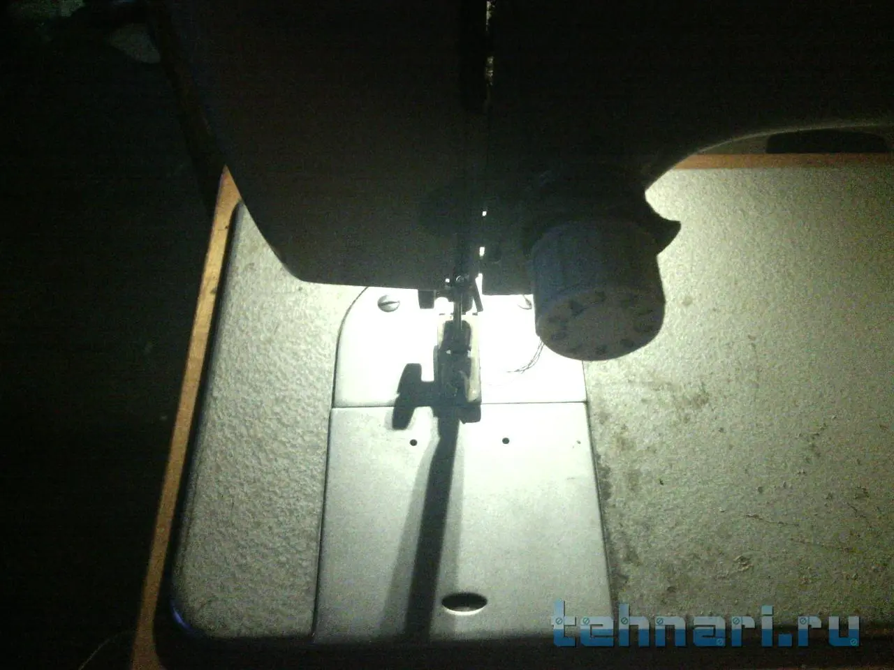

Фото выкладывать не буду, не заслуживает этот вариант, на словах: дохлая минифлешка в качестве скелета, дохлая светодиодная лампочка в качестве донора, кусок константанового провода в качестве токоограничивающего резистора. Провод намотал на плату флешки, сопротивление подбирал из условий нагрева светодиодов. Два светодиода припаял на кусочек латуни в качестве общего контакта и теплоотвода, сопротивление остановился на 8 Ом. Всё вместе обтянул термоусадкой. Подсветка подольской Чайки, стандартная 15 вт*220 в лампочка-миньон визуально освещает хуже, при этом хорошо греет корпус машинки. Сейчас шил, подсвечивал приклеенной скотчем этой фитюлькой.

А теперь сравните габариты и направленность светового пятна.
Будь у меня такой металлорукав - не покупал бы.
Плюс в моей конструкции четыре провода в переходнике, как уже говорил. В планах совместить флешку с фонариком в одном корпусе, тогда это тоже станет важным.

Раз уж начал, сюда же сравнение на Чайке. Конечно надо учитывать размещение источника. Но высоту над рабочей поверхностью постарался сделать одинаковой.

Направленность или рассеянность светового потока зависят, конечно, от конкретных нужд.
Поэтому удобно будет иметь оба вида светильников.
