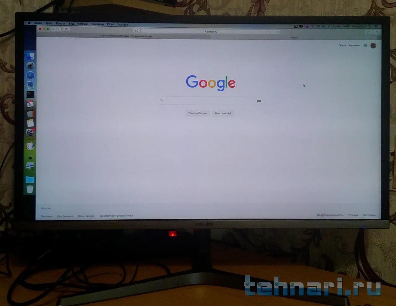

Всем привет. Монитор 4k Samsung u28h750uqi имеет покраснения на матрице. Это как-то лечится? Думал - что-то другое, отцепил шлей матрицы, но пятна никуда не пропали. Особенно их видно на белом фоне. Когда включаешь темную тему - вообще не видно. Так же при просмотре фильма и играх тоже все норм. В поддержке Samsung сказали что поменяют матрицу, если есть гарантия, но гарантия закончилась 3 мес. назад. Купил его бу, но на им даже не пользовались. Там попросили за матрицу + работа 25000. За эти деньги можно купить уже монитор с IPS более продвинутой матрицей, чем ремонтировать это ... Видел много видео про замену подсветки на матрице. Но ведь у подсветки цвет белый по идее? Откуда розовый тон? Ремонтируется это вообще? Покупка матрицы вообще не вариант.
Пробовал по очереди отключать подсветку - пятна на месте.

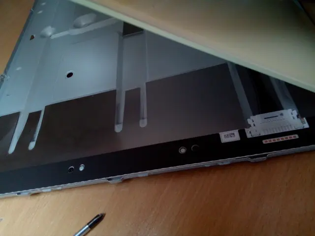

Судя о фото - рассеиватель , матрицу (корпус ) вскрывать придётся .
Его менять или как?

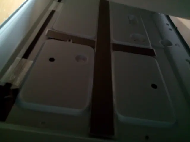

А где вообще они продаются? Матриц-то нигде нет... Да и вообще что там может быть дефектного в пленке? Опыт был неудачный по снятию матрицы, но там был безрамочный монитор Dell S2340L. Там по особому снимается матрица))) Здесь все достаточно просто снимается.
Два раза разбирал матрицу - все норм. Думал там подсветка direct, а оказалось edge. Только справа вертикальная полоска светодиодов.
