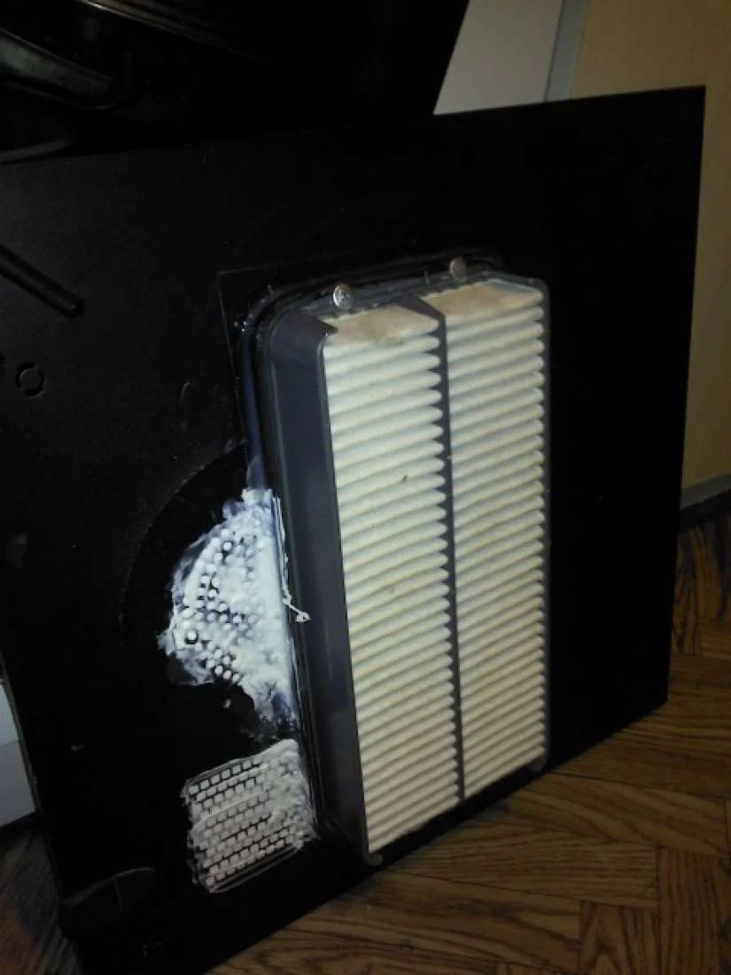

После постоянного периодического выгребания пыли из корпуса пришла простая идея. Недавно менял салонный фильтр в машине и решил с проецировать систему фильтрации авто - на комп.
Приобрел два вентилятора 120 и самый дешевый автомобильный фильтр (нелеквид).
Поначалу хотел поставить фильтр снизу корпуса а вентиляторы на дно. Но для этого пришлось-бы разбирать корпус полностью с извлечением мамки.
Для неопределенного эксперимента временные затраты глобальны.
Поэтому вся система поставилась на боковую стенку. А так как боковая крышка была не ровная а с фигурной штамповкой, то гемора я поимел не мало.
Но тем не менее фильтр установлен вентиляторы подключены.
Прощай пыль!!!tehno034

отличная идея! вот толко как компу теперь дышится?

Во во! Фильтр со временем забьется, спасет железо от пыли и непременно приведет аппаратную часть компьютера к перегреву. Даже при новых фильрах "обдуваемость" кулеров падает в разы. Вспомните вариант с капроном: одно лечим, другое калечим. :)
вот если второй такой же поставить, то думаю нормально будет.
или не поможет?
Ради эксперимента: прислони кулер к любой сетке и что ты увидишь? Обдувать он будет не так эффективно, как без сетки, это же очевидно. Теперь добавь к сетке немного пыли... Вот и вся ситуация. :) Даже штатные защиты кулера на БП и корпусах уже снижают ту самую обдуваемость, да и мощности у кулеров маловато, чтобы "пробить" воздух сквозь сетки и фильтры. Чтобы защитить системник от пыли, на мой взгляд, нужно заморачиваться с водянкой и наглухо закрывать системный блок, либо вовремя делать профилактику. :)
Не надо сравнивать с капроном! Для этого и поставил заводской фильтр. Не скажу точно, надо порыть инфу, но площадь фильтрации такого фильтра в много раз больше.
Переодичически пылесосить и менять - и все О,К,
Вот первое, что попалось: СУПЕРТЕСТ. Пыль надо фильтровать
У отверстия затянутого капроном Д120мм Sфильтрации=0,01М2!
У воздушного фильтра S= от0,1м2 (что уже в10 раз больше) до 0,37м2 (что в 37!!! раз больше). S=0.37м2 это примерно отверстие диаметром 70см!!!
Чувствуете разницу с чулками.
чем больше фильтрация тем больше сопротивление воздуха,тем труднее компу дышать.
чтобы была нормальная вентиляция вместо кулера придется турбину от пылесоса ставить.
логика в том что вентилятор слишком слаб чтобы работать по такой нагрузкой как фильтр. полуобороте задуть им свечу без фильтра и через фильтр и сразу поймете что фильтр снижает производительность вентилятора в разы.
Согласен! Но как раз увеличение площади фильтрующего элемента и снижает нагрузку на вентилятор!
Поэтому и выбрал фильтр с бОООльшей площадью фильтрующего элемента.
ну я вижу что площадь большая, но вот достаточно ли этого для охлаждения температуры под нагрузкой в норме?
Эксперимент только начался. Две 120-ки полюбому надуют больше чем одна 120-ка (была). А если эксперимент превратится в экскремент, то недолго и откатится. :)
Пробовал я таким образом бороться с пылью внутри корпуса, шёл почти по такому же пути. Зимой работало ещё более-менее, а вот летом, когда наступали жаркие деньки...
Результат моей работы можно резюмировать так: "Пыль, до свидания! Здравствуй, перегрев!"
